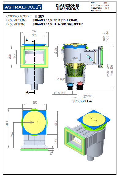

Bonjour je fais des recherches pour trouver un compromis de changement de skimmer sans découpage de la tôle ...
(le mien est fendu au fond écrasement poids de la dalle)
et après de longues recherche j'ai trouver çà:
le 42620 court ou 42621 long code 11303 ou 42643 carré vis métrique code 11310 existe en rond 52085 ou court en 11309
3-4 modèles avec la même dimension de meurtrière qui pourrait correspondre mais pas les mêmes longueurs.
Modif du tuyau obligatoire.
je voudrais savoir si quelqu'un du forum à déjà changer son skimmer par un de ces modèles de chez Astralpool.
Un GRAND MERCI pour vos retours.
