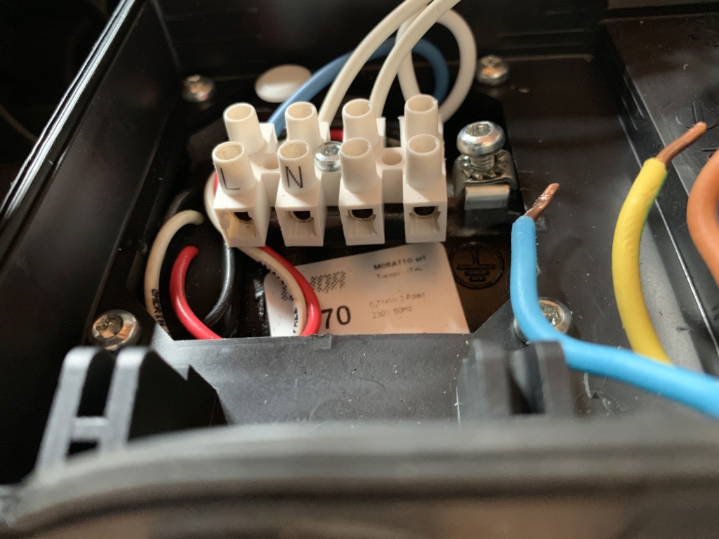

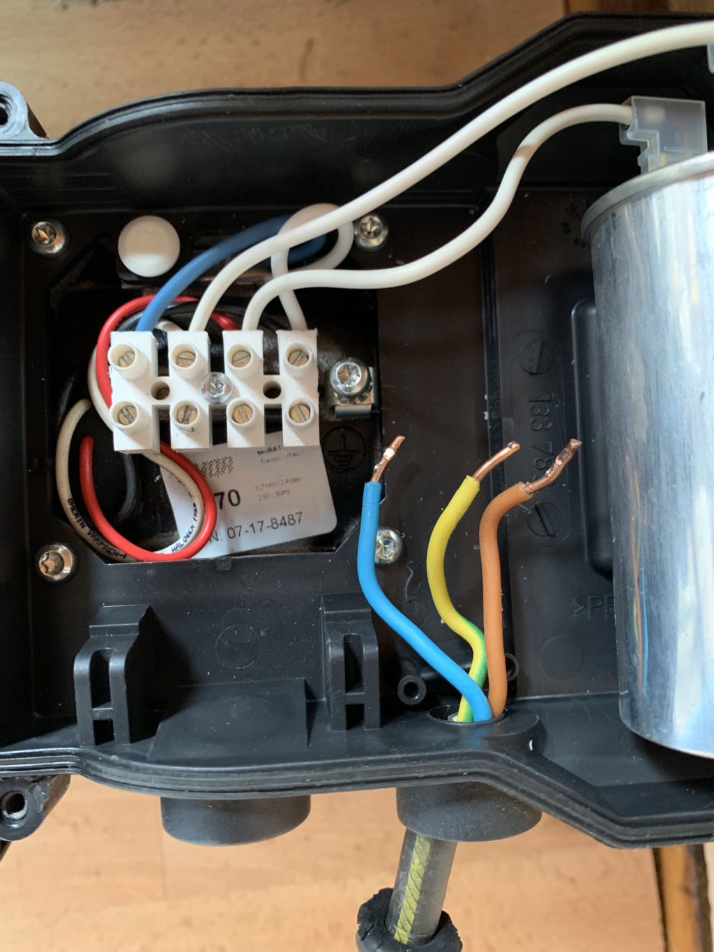

suite à l'hivernage et au débranchement de la pompe pour la mettre à l'abris, nous avons eu la bonne idée d'égarer la photo des branchements électriques de celle-ci...
Avec notre manque total de connaissance en électricité nous nous retrouvons dans l'embarras pour tout rebrancher et aurions besoin de votre aide! Je précise que je ne connais ni le fil N, ni le L dans le câble noir, savez s'il existe une norme internationale pour la couleur?
Merci d'avance pour votre aide précieuse!
Branchements électriques Pompe P75-1 Img_6110
Branchements électriques Pompe P75-1 Img_6111
Branchements électriques Pompe P75-1 Img_6112

Tu raccorde le fil marron sur la borne L (Ligne - Phase), le fil bleu ira sur la borne N (Neutre) et le jaune/vert va sur la borne de terre (Masse) la vis à empreinte Torx à l'extrême droite.
Oui les couleurs sont normalisées sans com
