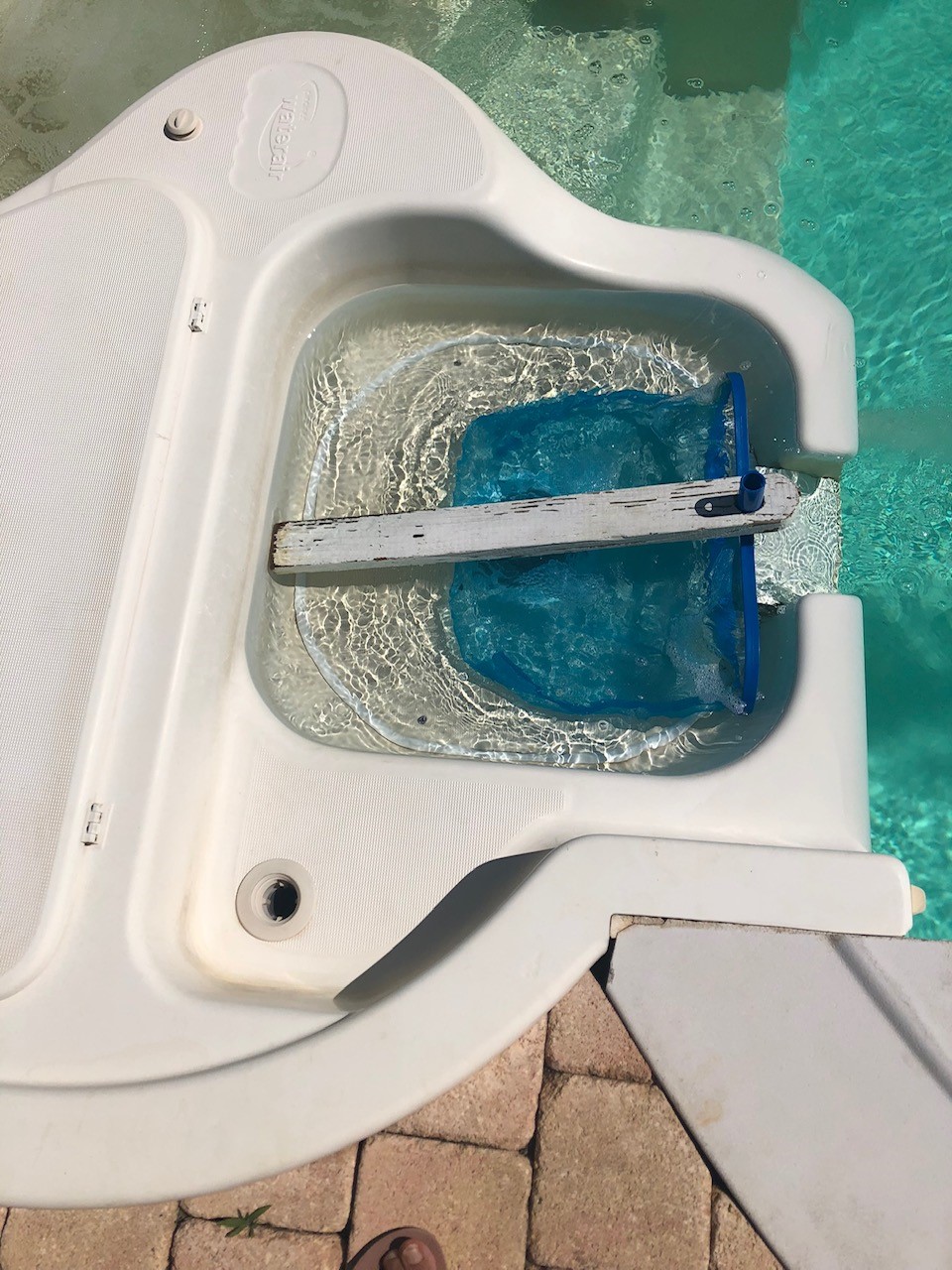

J'ai ajouté une photo de la partie pédiluve après notre départ. on y voit au moins 2 vis, mais je ne vois pas vraiment de fissures... La piscine est en parait état de fonctionnement, comme lorsque l'on est arrivés. Et on peut voir que la partie plastique n'est pas très propre...

Bon ben déjà la photo en dit long sur l'état de la piscine .... cette bidouille avec l'épuisette ne doit en aucun cas se trouver là.
Il n'y a pas assez d'eau pour obtenir un fonctionnement convenable du système puisqu'elle doit normalement passer au dessus des parois de l'escalier sur le devant. cela doit apporter un appel d'air à la pompe et des bulles en sortie de la turbojet. Bien que la buse sur le dessus semble ouverte et que de l'air à déjà l'air de sortir.
Je passe l'entretien et la qualité de l'escalier. Donc bon cela en dit long sur l'état d'esprit de taxer une caution sur un outil qui n'a pas l'air entretenu et dans système de fonctionnement dit normal !!!

- L'escalier et le pédiluve sont jaunis par les métaux qui se sont déposés dans le temps et un mauvais entretien de l'escalier. Déjà un stop métal pourrait lui redonner une belle couleur blanche. Sauf que le temps que c'est ainsi a peut être déjà provoqué d'autres soucis qu'on ne constatent comme ça sur votre photo.
- C'est peut être une impression ou un effet d'optique sur votre photo cependant je trouve que la plaque du pédiluve est incurvée vers le bas qui indiquerait qu'il n'y ait pas de filtres en dessous et qui expliquerait les fissures au niveau des vis et la présence de l'épuisette sur le dessus. La grille est manquante également au centre de la plaque et si le filtre alu était en place il y aurait une collerette blanche assez prononcée alors qu'on voit bien du noir sous le bois comme si il n'y avait rien. L'épuisette est donc présente pour éviter qu'un gros déchet finisse directement dans la pompe et l’abîme. Mais bon possible que la grille soit présente et que l'ombre de la planche donne cet effet noir qu'on obtient lorsqu'il n'y a pas le préfiltre et que l'aspect bombé vient de mon imagination.
- Les 6 filtres en remplacement lorsqu'ils sont usés coûtent 596 € + les 217 € de la plaque du Pédiluve et quelque chose me dit qu'une sympathique caution va gentillement participer à leurs remplacement. Enfin je dis ça mais peut être avez vous réellement abîmé quelque chose lors de votre séjour ... Je ne souhaite pas faire de conclusion hâtive bien entendu.
- La question maintenant est de savoir si en présence de cette épuisette vous avez profitez de l'option pédiluve et que vous avez marché sur cette plaque lors de votre séjour. Si c'est le cas vu les circonstances possibles il y a fort à parier que vous avez accéléré l'usure de la plaque. Sinon dans une utilisation normale la plaque est posées sur 6 filtres et un préfiltre et il n'y a pas de raisons particulières qu'elle s'abîme à cause de la filtration. Maintenant le point sensible sont les vis qui dans le temps effectivement pourraient la fragiliser puisqu'il faut les retirer et les remettre souvent lorsqu'on s'attache à faire convenablement l'entretien et à nettoyer les filtres qui sont en dessous.

Merci beaucoup pour ces explications très détaillées !
Je comprends en effet mieux ce qui se passe : la piscine de la location n'est pas bien entretenue. En effet, je constate chez d'autres des piscines également anciennes, mais qui ont l'air beaucoup plus saines.
Il n'y a en effet pas de grille sur le pédiluve (et le trou noir que vous avez supputé est bien ... un trou, je vous mets la photo en fi de message), ce qui explique la présence de l'épuisette.

Je confirme que l'escalier est mal entretenu et qu'il n'est absolument pas dans une configuration normale d'utilisation.
Le niveau d'eau n'est pas convenable et cette épuisette n'a rien a faire à cet endroit !
Pour le reste je vous laisse juge mais si vous n'avez pas marché dans le pédiluve alors vous n'êtes en aucun cas responsable d'une usure au niveau des vis sur une période de location.
