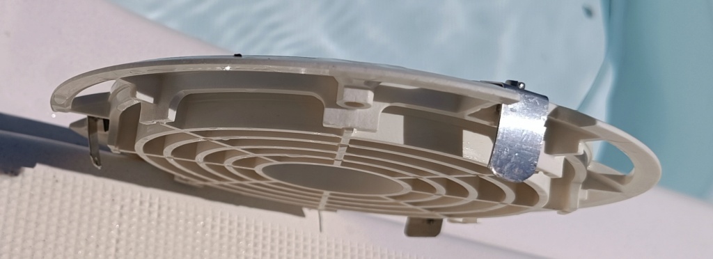

Pour ceux qui comme moi en ont assez d'acheter des grilles de pédiluve dont les clips cassent sans cesse.
J'ai rajouté à la place de ces clips un morceau de collier "serflex" en inox plié, percé et vissé en lieu et en place des clips: voir photos vues de dessus, de dessous et de côté.
Cordialement.
Cordialement.
Papat

Procédé astucieux et bien réalisé apparemment. Pour la retirer afin de nettoyer le pré-filtre, il y a donc 3 vis à dessérer.
De mon côté, j'avais réglé le problème en vissant 2 languettes en plastique sur la partie fixe, qui tournent et viennent bloquer la grille avec un petit coup de serrage.
Bof, ça fonctionne depuis 10 ans avec la même vieille grille.
Bonne journée.
Bonne journée.

Bonjour Valdica
Pour enlever la grille ce n'est pas nécessaire de dévisser les fixations.
Il suffit juste de tirer sur la grille en la bougeant horizontalement afin de "jouer" sur l'élasticité du métal.
Papat
Papat
