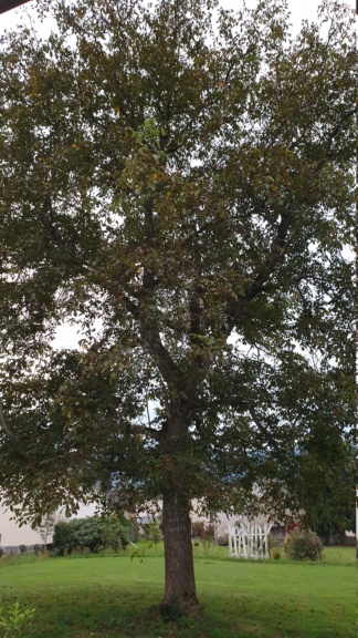

Après avoir fait tomber l'arbre qui gêné (malade qui plus est)

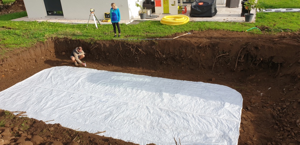

Posé le gabarit,
une bonne journée de boulot dans les bras (surtout de la pelle)
et le trou était creusé

Le trou ne me paraît pas si profond que ça par contre. Je suis surpris que tu doives remblayer
Regisclaude- Petit baigneur
- Nombre de messages : 53
Age : 40
Localisation : Vy les lure 70200
Date d'inscription : 26/09/2019
Re: SARA09, c'est parti
Regisclaude a écrit:Le trou ne me paraît pas si profond que ça par contre. Je suis surpris que tu doives remblayer
Je ne dois pas remblayer.
La dernière photo était sans la point en diamant et le trou fait un peu plus d'1,30 de profond.
La pointe elle est à 1,80.
