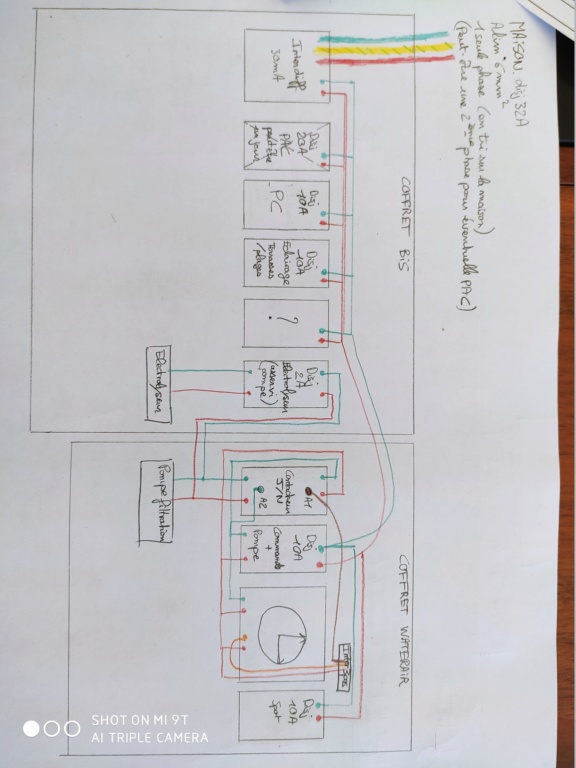

je suis une quiche en électricité mais j'essaie de me soigner... du coup j'ai passé un paquet d'heure à recenser les différentes infos pour faire mon schéma.
mes équipements:
- ma maison est en triphasé mais j'ai un désequilibre sur 1 phase depuis toujours, du coup je pense apporter uniquement cette phase au local technique de la piscine.
- je n'ai pas de pompe à chaleur (j'aurai un dôme) mais bon si j'ai la possibilité je vais quand prévoir le coup pour un jour peut être
- Electrolyseur pool tech Just Salt Pro
voilà le schéma que j'ai pu faire en repiquant vos infos pour les autres membres du forum, est-ce que c'est correct ?
j'ai quand même 3 petites questions
- en faisant comme ça, j'n'ai pas de disjoncteur 2A pour la commande du contacteur, c'est le 10A de la pompe qui s'en charge, c'est bon?
- est-ce qu'il faut une alimentation permanente pour l'électrolyseur en plus de l'asservie à la pompe?
- pourquoi mettre un contacteur jour/nuit? n'est-ce pas la rôle de l'horloge de servir de contacteur?
Merci de m'avoir lu et encore plus de me répondre
Ce n'est pas extra mais c'est bon quand même, le but d'une installation parfaite c'est de poser une protection le plus proche possible de l'intensité du matériel à protéger le 10 A fera bien sur son boulot (à 10 A)
A vérifier sur ton schéma d’électrolyseur mais je ne pense pas, l'asservissement doit suffire.
Lors du fonctionnement (marche / arrêt) le contact interne du dispositif de commande s'use surtout à la coupure à cause de l'effet de self (grosse étincelle), le contact de l’horloge est souvent un 15 A, déja avec un contacteur de 20 ou 25 A on y gagne et lorsque le contact est mort quel plaisir de comander un contacteur à 20 € plutot qu'une horloge à 100 €. voila, voila.![]()
