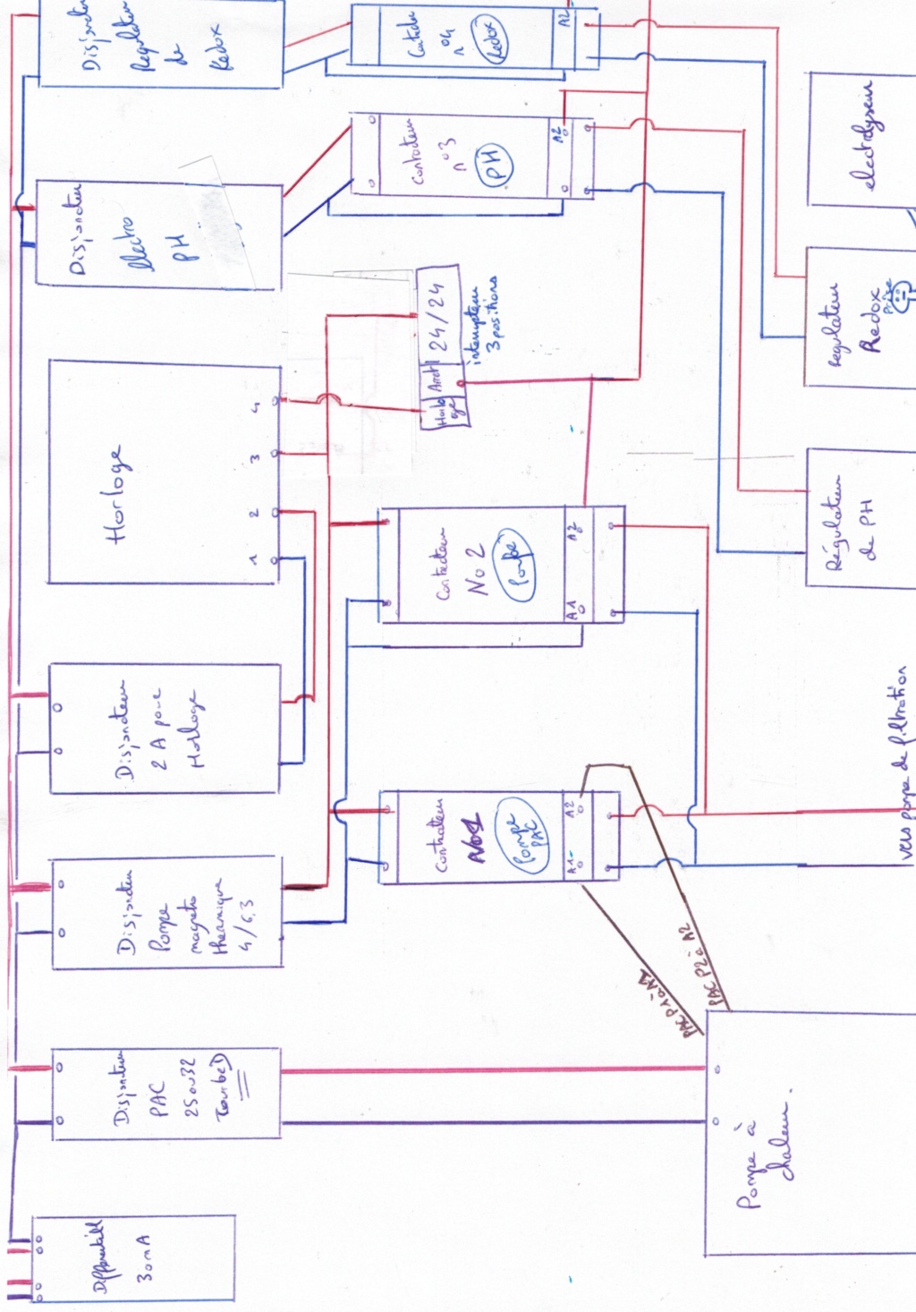

Message  Paulo-17 Dim 18 Sep 2011 - 19:26
Besoin d'un schéma 3321-bonjour-francais-103
Si vous avez besoin d'un schéma ou d'un conseil de branchement n'hésité pas mais il faut aussi me donner un maximum de renseignement sur votre installation ou le produit que vous avez besoin de brancher.
Des schéma de l'existant et des photos où l'on peut voir les branchements me sont bien utile.
Besoin d'un schéma 091026114230211244722717 Paulo
Besoin d'un schéma 100811093406211246548709
GREGFRANCOIS aime ce message

bonjour, j ai acheté un chlorinateur chlornett 100 , il a ' fils d alimentation numéroté de 1 a 4 et ne sais pas le brancher.
auriez vous une notice ?
Merci a tous

Message  Paulo-17 Dim 11 Mar 2012 - 10:54
Besoin d'un schéma 3321-bonjour-francais-103 Besoin d'un schéma 351866
Tu n'a pas reçu le petit bouquin qui va avec Question Question

Message  gerbel Dim 11 Mar 2012 - 11:00
c est surtout les4 fils qui vont au tabelau électrique numérote de 1 a 4 + la terre car il y a la sonde de température avec.
si tu a un schémas du tient, ce serait super...
Merci d avance

Message  Paulo-17 Dim 11 Mar 2012 - 11:26
Voila avec branchement d'origine et modification car sur les modèles sorti à ce moment là le schéma étai faut.
Besoin d'un schéma Dytech10
Donc les deux branchements sont possible

Message  balata-69 Sam 8 Sep 2012 - 12:13
Bonjour: pourrais je avoir le schéma électrique de branchement, car j'ai le même problème .
Bon week end

Message  balata-69 Sam 8 Sep 2012 - 12:15
re bonjour: je n'avais pas vu le schéma que tu as donné. Milles excuses.
A bientot et Merci quand même

Message  Paulo-17 Ven 15 Mar 2013 - 17:17
Besoin d'un schéma 1301310943382112410819787
Pourrais-tu m'indiquer comment sera ton local, le coté de la porte si l'ouverture sera vers la piscine ou à l’opposé, le mieux serait un petit dessin.

Message  Paulo-17 Dim 17 Mar 2013 - 20:29
Ton local me semble démesuré en largeur (tout dépend de l'usage) et un peu juste en hauteur sauf si tu fait une ouverture (trappe ou autre) au dessus du filtre à sable.
Pour te donner un ordre d'idée il faudra que l’équipement à l'intérieur du local soit au minimum IP X5, qu'il soit équipé d'une serrure à clé et que l'ouverture de la porte supprime l'alimentation électrique et la protection différentiel à haute sensibilité doit être placé en tête de ligne et pas dans le local.
Il faut surtout voir en fonction de la configuration de ton local quand tu auras tout bien ficelé je te ferais un schéma.
Pour te donner une idée de réalisation d'un internaute hors Wat:
Besoin d'un schéma 11042410

Message  Paulo-17 Dim 24 Mar 2013 - 10:17
Regarde à l'intérieur de la Pac, c'est là que le fabricant de la mienne avais placé la notice et les accessoires.

Message  Paulo-17 Dim 24 Mar 2013 - 10:49
joli a écrit:PS: l'installation est prévu dans deux jours et je doit savoir comment raccorder etc...
L'important c'est de savoir les câbles à passer, pour le raccordement tu aura d'autres questions lol!
Sans risque d'erreur tu passe un câble U1000 RO2V 3G2.5 pour l'alimentation et un câble U1000 RO2V 3G1.5 ou 2X1.5 pour l'asservissement.

Message  Paulo-17 Dim 29 Mar 2015 - 13:39
Pour la notice elle est à l'intérieur de la PAC, si tu pouvais en faire un scan ça serait bien.
Il me faudra toute les distances pour déterminé les sections, là aussi un scan du permis de construire annoté serait parfait.
Je te contact par mail pour complément.

Message  Paulo-17 Sam 23 Mai 2020 - 10:46
Je t'ai envoyé un mail mais il m'est revenu.
Paulo a écrit: Bonjour Cédric
J'ai bien vu ton message mais comme je sorts de l'hôpital je ne me suis pas jeter dessus.
A ce que j'ai compris tu veux asservir ta PAC à la filtration, il faudrait que tu me dise où se trouve ta PAC par rapport au tableau Filwat.
A-tu passé tes câbles et comment c'est pour l'instant.
Il me faudrait l'intensité de la Pac et son type d'asservissement (schéma de branchement.)
A +

Message  Paulo-17 Lun 1 Juin 2020 - 7:36
Ta PAC doit être protégé par un disjoncteur 15A de manière indépendante.
Il faut passer un câble de ton tableau FilWat à ta PAC pour l'asservissement mais dans un premier temps l'alimentation de la PAC suffit pour chauffer.
Il me faudrait le schéma de ta PAC pour le mode d'asservissement et déterminer le besoin en schéma et éventuellement matériel.

Message  GREGFRANCOIS Dim 1 Nov 2020 - 23:16
Bonjour, qui serait assez balaise pour me dire si mon schéma électrique est bon ou pas....
Mon objectif:
Lorsque l'horloge le demande ou que l'interrupteur est en position "on", la pompe de filtration, régulateur pH, et régulateur redox fonctionnent.
Lorsque l'horloge est en pause ou l'interrupteur en position " Off", la pompe, le régulateur pH et le régulateur redox sont éteint.
Je peux couper le régulateur de pH au disjoncteur.
Je peux couper le régulateur redox au disjoncteur.
Lorsque la pompe à chaleur se declenche alors elle met en route la pompe de filtration, mais pas le régulateur pH, ni le régulateur redox.
Est ce que ce que j'ai dessiné est bon, à votre avis?????
Merci de votre aide.Besoin d'un schéma Save_210

Message  Paulo-17 Mar 3 Nov 2020 - 12:33
Pour la partie pompe c'est pas mal, par contre ça m’étonnerais qu'il n'y ai pas une alimentation direct permanente sur les régulations.
