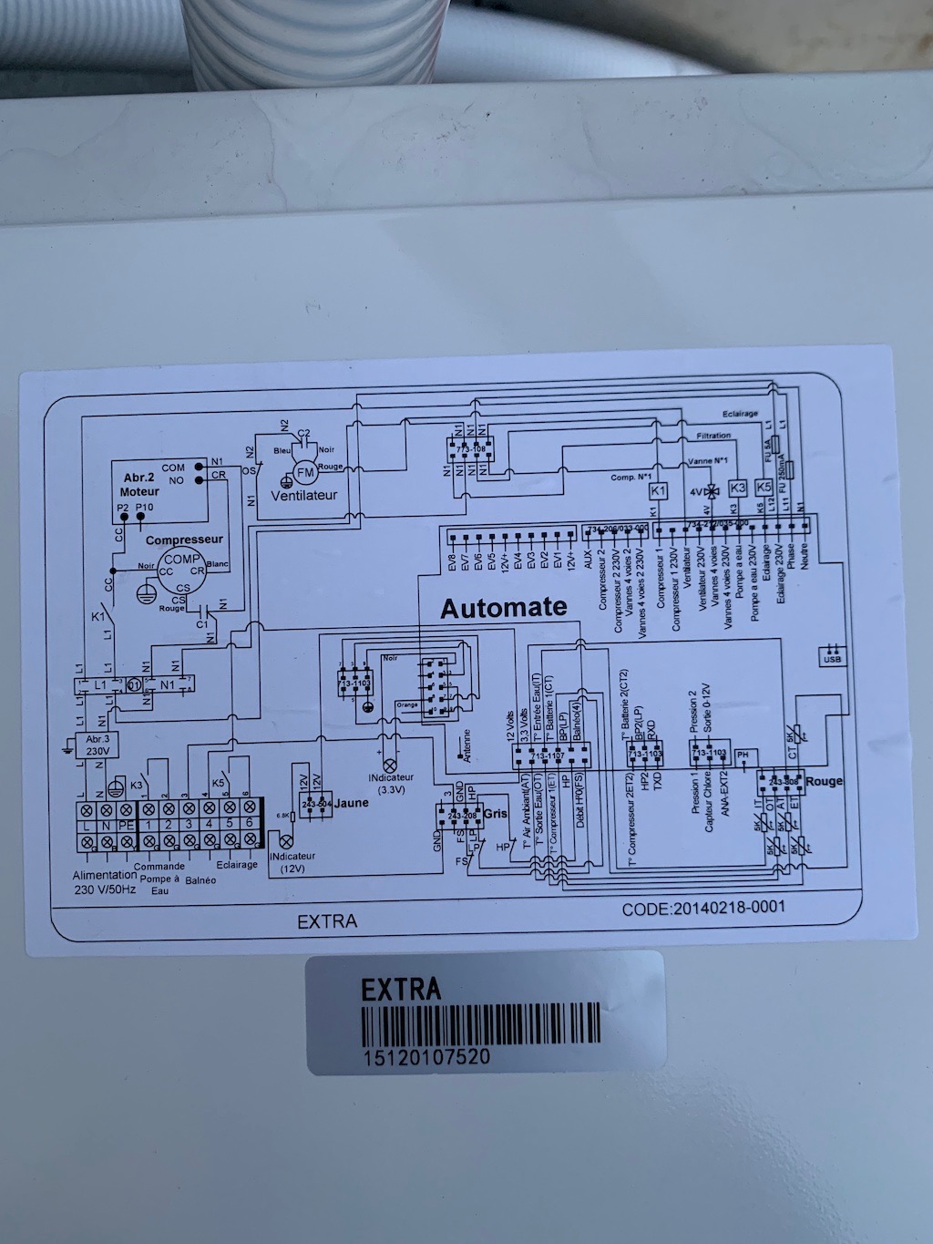

Bonjour a tous,
J'ai pris l'option Wifi pour ma PAC Wat Access mais chez Ofoehn en direct.
Mon souci est que j'ai beau brancher la lumière sur les connection 5-6 quand je l'enclenche via l'application ou la gestion web j'entends le clac dans la PAC mais rien ne se produit et surtout j'ai 0V en sortie :-(
Qui pourrais m'aider?

Re: Branchement Lumiere et Pompe PAC
C'est normal que tu n'ai aucune tension sur 5/6 car c'est un contact sec.
En gros et en bon français c'est un interrupteur donc à gérer comme tel.
Purée j'en étais sure :-(
Donc faut que je fasse comme tu m'avais fait le schéma pour la PAC depuis le Tableau Wat je suppose?
Faudrait que je mette un Contacteur sur la Sortie 5/6 pour allumer la lumière? Ou Contacteur et Disjnoncteur?
Merci de ton aide.
José
