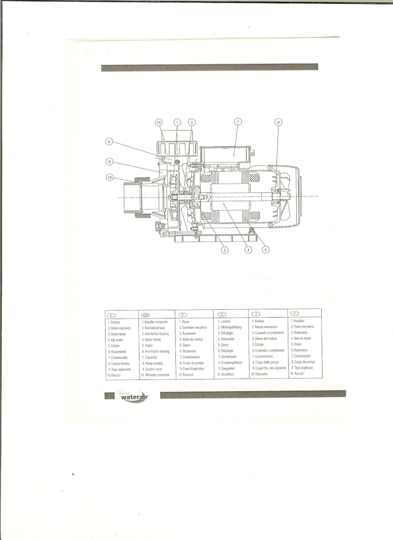

Tu regarde sur le lien que j'ai posté il y a l'éclaté de la pompe les roulements sont en 2.

comme dit paulo tu change les deux et la bague d étanchéité qui est en deux parti

re moi et qu'appeler vous la bague d'etenchéité, car sur les différents plan envoyé il n'y a rien qui ressemble a ca peut etre que ca porte un autre nom.

ça ressemble a ça
[img]
[/img]
d un cote l hélice est emboîtée de l autre cote la turbine est visée
