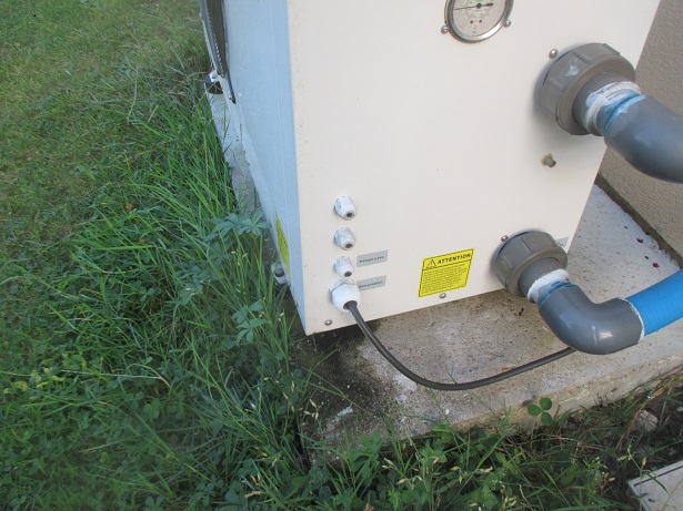

- Il y a un manomètre. Que faut-il y surveiller ? (photo jointe, prise fonctionnement off, mais tuyaux non encore vidés débranchés)
- Concernant la maintenance précisée au §6 : Quelle type d'entreprise "frigoriste" peut-elle faire cette maintenance (vers Saintes 17) ?
- En fonctionnement, il y a une fuite d'eau, plus importante que du goutte à goutte, en bas à gauche de la face de contrôle. Est ce un point important à revoir ?

Il faudrait bien sur que tu répare la fuite et le début de corrosion.
Nul besoin de faire intervenir un professionnel tu vide bien l'eau en soufflant si besoin et tu bouche les tuyaux pour éviter qu'ils servent de nid à différentes espèces animales.
Pour l'hivernage une bonne protection contre les intempéries ne fait pas de mal.
A la remise en service un bon nettoyage intérieur et tu est reparti pour la saison.
