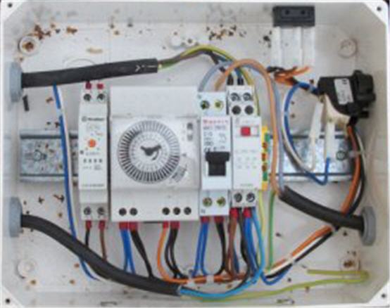

Il serait plus judicieux que tu m'envoi une photo de ton tableau électrique et une autre de ta pompe pour que je te fasse voir où doivent ce trouver les éléments que je t'ai parlé.
Si le forum te refuse les liens, tu le met en enlevant "http" et "www" et je modifierais le lien.
ou tu les envoie là montage.W******@free.fr
tu écris le nom de marque en entier en remplacement des W étoiles

Là c'est surement le boitier de la pompe mais une photo sans capot c'est très bien pour le tableau électrique tu doit avoir quelque chose qui ressemble à ça:

Ah si ok trouvé moyen pour mettre photos
https://i.servimg.com/u/f40/17/40/39/07/coffre12.jpg
Voici le coffret

La cause probable à 95% est un mauvais serrage, je regarde les autre photos.
Dans le coffret le relais que je citais est celui qui est à l’extrême droite profite de l'occasion pour reserrer toutes les vis.
