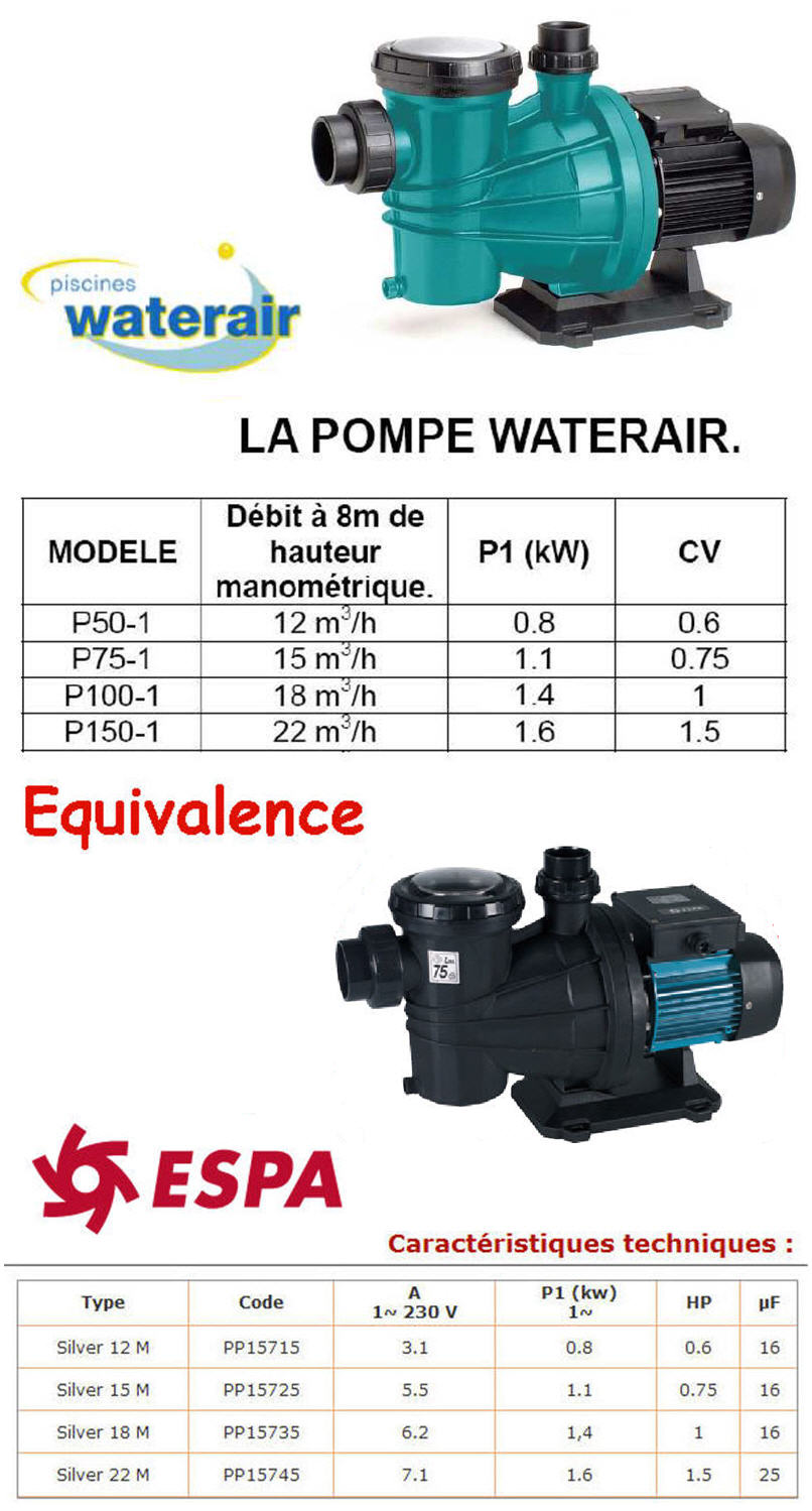

Pour ta pompe tu te simplifierais la vie en réinstallant une pompe identique, la puissance supérieure ne se justifiée que pour la balnéo, pour ton volume une 8/10 m3/h réel serait suffisante, j'ai presque la même configuration que toi mais en dehors de la baignade j'ai une adaptation qui réduit de moitié la consommation.
Ta configuration est évidement déplorable pour la pompe avec des pertes de charge qui doivent etre monstrueuses mais comme je doute que tu ais essayé de compenser, tu ne peux même pas augmenter le débit de la pompe car tu ne ferais qu'augmenter la consommation électrique sans gagner grand chose.
Même à l'identique tu n'est pas obligé de poser une Wat, tu peux prendre l'originale plutôt que le clone, seul la durée de garantie est différente.
Voila un tableau de concordance :
Casse pompe P75-1 MR de WAT Pompe_16
L'identique étant la Silver 15 M
