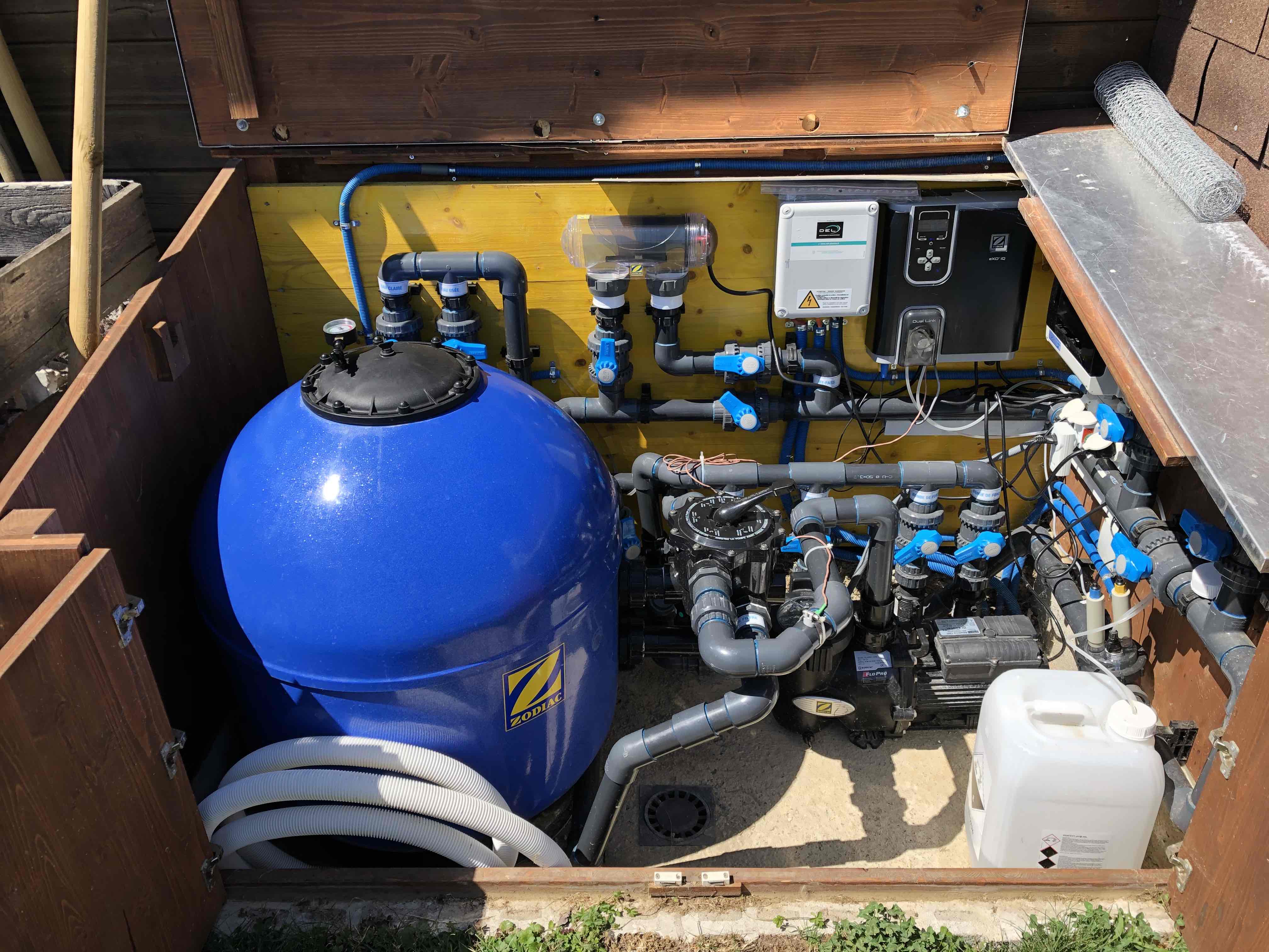

Pour compléter la réponse d'Alexandre la mise en place d'un électrolyseur n'est pas si simple, plusieurs paramètres sont à prendre en compte, il faut une eau légèrement salée et un électrolyseur de bonne qualité.
J'ai installer un Zodiac Tri Pro qui m'a fait des misères pendant une année et impossible de le faire fonctionner, après intervention de la maison Zodiac j'ai reçu un nouvel appareil, le eXo iQ qui fonctionne parfaitement depuis 3 ans.
Il faut absolument suivre l'alcalinité régulièrement entre 70° et 110° et un pilotage du PH que vous avez déjà (avec l'eXo iQ tout est intégré, l'électrolyse et la régulation PH)
Autrement tout se gère automatiquement et la qualité de l'eau est parfaite toute l'année.

Re: Electrolyse sans regul redox
SARA64 a écrit:Bonjour !!!
J'ai l'électrolyse, j'ai le sel, les tuyaux sont prêts à recevoir l'électrolyse... J'ai acheté une pool-terre et là... Plein de questions me viennent... J'aurais bien dû me les poser avant d'acheter mais bon, c'est fait !
J'ai lu, notamment de Paulo, que le pool-terre n'était pas forcément utile, en tous cas, pas indispensable... Vrai ? Faux ? Y a tous les avis donc suis perdue... Je préfère ne pas l'installer si ça ne sert à rien et m'éviter de faire un trou inutile dans mon installation...
D'autant que si vraiment je dois l'installer, j'ai lu que c'était mieux à l'aspiration de la pompe (j'ai pas la place) voire au refoulement (on a mis du tuyau souple
) donc je n'aurai pas d'autre choix que de le mettre en sortie de filtre à sable... Bien ? Pas bien ? Je fais comment ? Help!
Dernière interrogation, qui là encore soulève un débat, le branchement de cette terre... Mais clairement, de ce que j'ai lu, il y a tous les avis donc je n'attends même pas de réponse ici et si vraiment on l'installe, j'ai peur qu'on joue le branchement aux dès, à la plouf, à pile ou face... Voire les 3! Piquet de terre indépendant? Terre de l'installation électrique de la maison ? Perdue... Je ne suis donc pas rassurée ! Lol
Et donc... 2e argument qui fait que je me passerai bien d'installer cette fichue pool-terre ! Lol
Sinon, j'ai mesuré divers paramètres de mon eau pour savoir où j'en étais (avec scuba 2), j'ai:
Ph: 7.2 (je kiffe ma régulation !)
Cya: 17mg/l
Ta: 25mg/l
Clf: 0.2mg/l
Clt: 0.2mg/l
Je sais donc déjà que j'ai des trucs à corriger quand au Th, rien pour le mesurer, est-ce vraiment indispensable ?
Tiens... Encore une question !J'arrête après, promis ! Ou pas... Lol
Certains disent qu'il faut faire disparaître toute trace de chlore avant de démarrer l'électrolyse et d'autres qu'il faut un taux de chlore libre d'environ 1mg/l voire de faire un choc avant... Je fais quoi moi !??Lol
Merci d'avance pour vos réponses à ces nombreuses questions !!! Désolée.... Lol
Bon dimanche!
Pour la terre c'est effectivement un débat, mais pour moi il est important de décharger le potentiel qui se trouve dans la piscine étant donné qu'elle isolé de la terre par son liner. Il faut juste planter un piquet de terre de 1,5m env et raccorder une terre fixée sur le circuit de filtration (pool-terre) (aller ou retour pas d'importance) pour info: [Vous devez être inscrit et connecté pour voir ce lien] et: [Vous devez être inscrit et connecté pour voir ce lien]
Il faut mesurer le sel soit 4 à 4 g/l en fonction de l'appareil
Le Ph 7.2 c'est parfait
Le stabilisant Cya 25mg/l c'est ok
le Ta à 25 il faut le monter à 70 -80 avec du TAC + (c'est possible de le laisser à 25 mais la régulation Ph peut être instable et la consommation du Ph- trop grande)
Pour le Chlore pas besoin d'en ajouter si l'eau est claire
Pour le Th il suffit juste de connaître la qualité de l'eau du réseau via la mairie ou d'acheter un kit d'analyse pour aquariophile
lorsque tout est ok go avec l'électrolyse
Bonne fin de dimanche.
Bonjour Paulo !
Ah ah ! Paulo casse encore les codes par son expérience !
J'aime ce retour car l'expérience vaut souvent mieux ! Merci !
Par contre, le Ta est à 106mg/l au robinet mais le scuba me dit que l'eau de ma piscine est à 25mg/l...je vais tester l'eau du robinet avec le scuba pour m'amuser.
Donc je fais quoi ??
Perdue...
J'ai consommé environ 10L de ph- la saison dernière. Là mon ph est plutôt stable même s'il a tendance à descendre légèrement (7.1-7). Je me dis qu'avec le sel et l'électrolyse il va remonter. Ou en mettant le bicarbonate... si je le mets... Je ne sais plus quoi faire donc...
SARA64- Baigneur amateur
- Nombre de messages : 109
Ne pas oublier que la précision du Skuba a ses limites, pour le TA c'est ± 50 mg/l.
Chez moi la régulation du pH est réglé à 7.0, en ce moment (pas d’injection de chlore) je suis à 6.5 pratiquement sans changement sur toute la période hivernale.
Lorsque le bassin aura besoin de chlore (régule REDOX) ça fera monter le pH.
Libre à toi de faire la même chose
Bonjour!
Ah ben c'est cool! J'ai bien fait de l'acheter ce Scuba!
Je vais arrêter de me prendre la tête avec tout ça... brancher mon électrolyse et juger à l'œil l'état de mon eau comme je le faisait déjà 10 mois sur 12 et ça ira bien je crois! lol
Merci pour ton expérience!
Bonjour !
Voilà ! Nous venons de mettre en route l'électrolyse !
Nous l'avons réglée à 40% pour voir ce que cela va donner sur quelques jours puis nous affinerons le réglage.
On croise les doigts pour que ça fonctionne bien...
Bon dimanche !
Bon dimanche !
