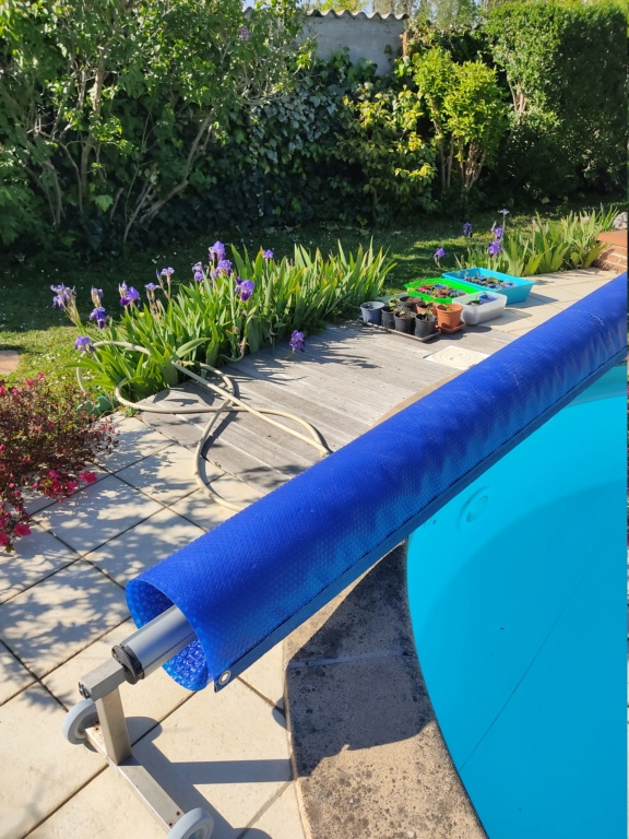

je profite bien tous les étés d'une piscine W****** (olivia 2 et escalier roman) construite en l'an 2000.
Elle a donc 23 ans. J'ai acheté la maison en 2001. Je n'ai pas eu à faire grand chose. J'ai fait changer la filtration par une filtration à sable ( j'en avais assez de nettoyer les cartouches) et j'ai du changer un bout de tuyau car une racine avait plié le tuyau bleu. Cela a donc été un bon achat !!
Aujourd'hui tout va toujours bien, le liner tient le choc, tout va bien. J'anticipe un peu la rénovation étant donné les délais pour trouver des artisans, je n'ai pas envie de passer un été sans piscine ou de devoir vider la piscine en urgence. .
Je voudrais savoir quel genre de rénovation prévoir :
- une rénovation light : changement du liner (peinture au zinc et isoplan) , des margelles, des joints, avec une rénovation de l'escalier suffit-elle ? Mon escalier commence à se tacher et à buller un peu.
Mais cela tiendra -t-il 20 ans ?
- Une rénovation lourde, un peu comme celle de hélinews : on enlève un bout de la terrasse pour décaisser l'escalier (mise en herbe ensuite) , changement de l'escalier, du skimmer, de la buse, du projecteur (à la limite sans c'est mieux) , on enlève les margelles, la colle et on met de nouvelles margelles, changement du liner : nouveau feutre (faut vraiment faire un ragréage ?) , nouveaux isoplans. Les nouveaux escaliers sont -ils compatibles avec mon vieux modèle ? Peut-on prendre un escalier ailleurs?
Il y a deux ans , j'avais fait faire un devis pour le liner par W****** : en gros ils posaient le liner et je devais fournir les aspirateurs, tout préparer. bref, je ne suis pas spécialement attachées à eux. Je peux faire une partie des travaux mais l'ensemble, c'est trop pour moi, donc maçon et pose du liner !

Il y a beaucoup de choses à répondre suite à votre mail et je vais donc le faire dans le désordre.
Il est certain qu'il est préférable de passer par un professionnel pour la pose d'un nouveau liner. Visiblement que ce soit en version Light ou complet vous envisagez de changer les Margelles donc n'importe quelle entreprise peut le faire.
Maintenant concernant les margelles cela risque d'être compliqué de les trouver ailleurs que chez W.a.t.e.r.a.i.r puisqu'elles suivent les courbes des panneaux prévues pour. Sinon il faut réaliser du sur-mesure et ce n'est sans doute pas le même prix.
Au sujet de l'escalier, il peut être changé par un autre modèle de la marque qui correspondrait à la taille du panneau retiré.
Le feutrine doit être changée dans les deux cas de figures également. Si la chape n'a pas bougé il n'y a rien a prévoir.
Voilà pour les grosses lignes, ensuite il faut envisager que le prochain Liner ne tiendra pas aussi longtemps si il n'est pas armé. Donc envisager le type de scénario en fonction du Liner choisi. Soit ça peut attendre 15 ans .. soit tout est bon à changer et vous repartez pour 23 ans.
