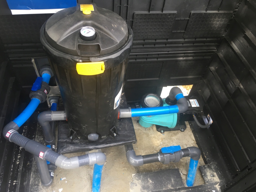

je viens de mettre en eau mon elsa 8 escalier enjoy, filtre à cartouche et pompe p50 avec pompe à chaleur. A la mise en route la pression du manomètre sur le filtre à cartouche était de 0.6, tout fonctionné parfaitement, pas de fuite.
J'ai fait le traitement chlore choc et 24h après réglé le ph et easypool dans le skimmer. J'ai laissé en filtration continue pendant 24h de plus pour voir si la pompe à chaleur fonctionnée bien: elle fonctionne l'eau est passée de 17 à 20*. J'ai donc arrêté la filtration continue et je suis passé en mode "horloge" 6h par jour.
J'ai remarqué qu'au refoulement la pression était moins forte qu'à la mise en route, j'ai été voir le manomètre, il est descendu à 0.4.
Je ne comprends pas , il n'est pas censé monter?
J'ai nettoyer panier, préfiltre, et filtre à cartouche, (rien était vraiment sale) et le mano n'a pas bougé, toujours 0.4.
Ce n'est pas trop bas? Et surtout pourquoi la pression baisse elle ?

Tu devrais essayer sans cartouche pour voir tes pressions avec et sans le circuit PAC.
Beaucoup de coudes à 90° dans ton installation qui pourrait causer des pertes de charges importante.
Les coudes et manchons en PVC d'évacuation c'est pas bien raisonnable sur une installation neuve même si tes pressions ne sont pas importantes.

salut , tout dépend , ou tu avais des saletés dans la tuyauterie ou ton filtre laisse passer , mais la pression monte avec le temps puisque le filtre s'obstrue avec le temps et pas l'inverse a moins que ta pompe débite moins ??
mais avec le nombre de coude et de collage , tu avais surement des bourrelets de colle , qui se sont détachés lors de la circulation de l'eau d'où la baisse de pression après décollage

Peut-être de l’air dans ton circuit qui entrerai quand tu passe le balai ou si ton niveau d’eau est trop bas et que la pompe aspire de l’air de ce fait.... dévisses un peu le bouchon jaune du couvercle du local cartouche filtration en marche jusqu’à ce que l’eau pisse; ta pression devrait revenir à la normale.
