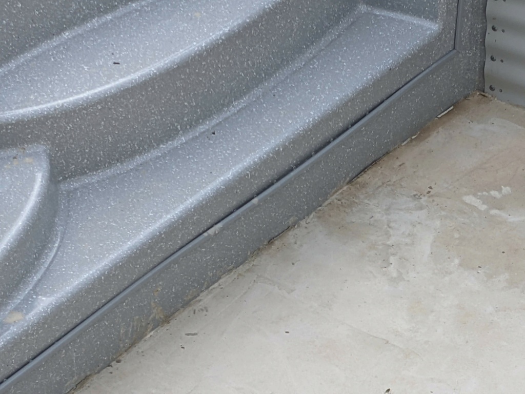

Message  Olivier34 Mar 18 Mai 2021 - 6:39
En pleine construction de ma piscine Lisa 2.96*7.14 avec escalier Patio et mini fosse 1.60m, je vois que la baguette horizontale de l'escalier semble se détacher (dû au soleil ?).
Je vais bientot remblayer derrière l'escalier, y'a t-il quelque chose de particulier à faire, ou à faire attention ?
Cordialement,
Picots baguette escalier Pxl_2010
Olivier

Message  Paulo-17 Mar 18 Mai 2021 - 8:14
Picots baguette escalier 1301310943382112410819787
Mets une protection pour que le soleil ne tape pas dessus car ces PVC n'aiment pas trop les UV.

Message  Olivier34 Mer 19 Mai 2021 - 14:18
Ok Merci.
Ca se reclipsera facilement cela ? J'imagine que c'est la personne qui posera le liner qui s'en occupera ?
Je vais reboucher sous l'escalier ce weekend.

Message  Mike44 Mer 19 Mai 2021 - 17:05
Oui normalement le poseur à des clips de rechange au cas où et c'est lui qui fixe la baguette en installant le Liner.
L'idée de ne pas remblayer trop vite permet de surveiller une fois en eau qu'il n'y ait pas de fuite. Sinon pas de contre indication à le faire avant.
Bonne fin de montage.

Message  Olivier34 Jeu 20 Mai 2021 - 9:16
Mike44 a écrit:Bonjour,
Merci pour votre réponse.
Concernant le remblayage de l'escalier, vu que je vais faire une terrasse en bois, je vais avoir des lambourdes qui doivent arriver sous le niveau zéro.
Je n'aimerai pas qu'elles soient prises dans le sable (humidité...). Est-ce génant de ne pas remblayer jusqu'en haut ? (25 cms env)
