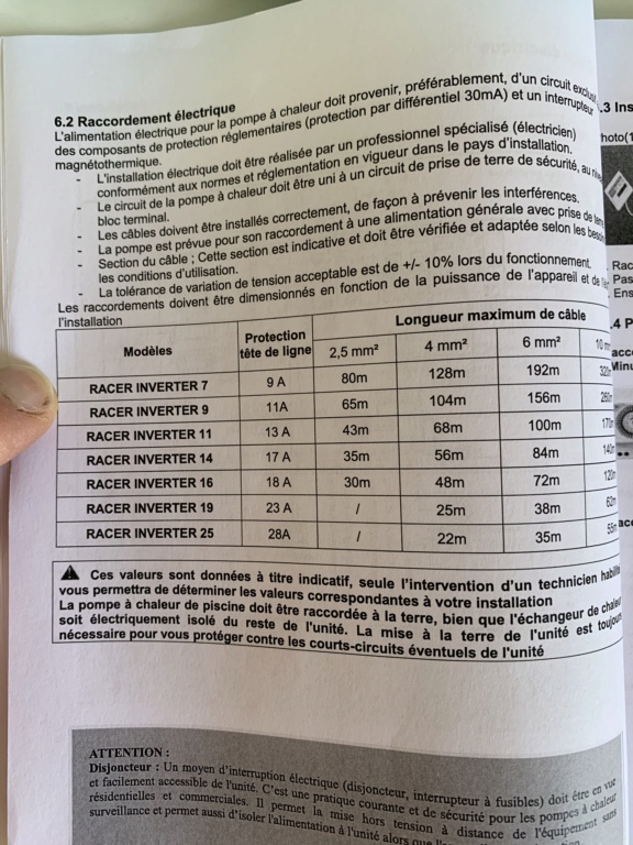

J’ai récupéré la notice de la pompe à chaleur et du coup j’ai un doute!
Elle indique qu’il faut un fusible de 9A minimum en page 5 et en page 13 « protection tête de ligne 9A ». Sachant qu’il n’existe pas de disjoncteur 9A, et qu’à la même page 13, ils parlent d’un interrupteur magneto thermique - je suppose que c’est un disjoncteur moteur?! Je vais devoir brancher un disjoncteur moteur après l’ID 40A du tableau divisionnaire ? Ou je branche juste un disjoncteur 10A?
Merci par avance
Merci Paulo 17 ! Tu me rassures pour la plancha!
Merci par avance

Re: Coffret électrique PAC piscine
Tu vois j'avais même surévalué ta consommation globale.
Si tu mettais un 10 A il faudrait un courbe D mais inutile de courir et d'utiliser un disjoncteur spécifique.
Tu mets un 16 A banal dans le tableau où ta PAC est raccordée (piscine je suppose) car la consommation de ta PAC est de 5.8 A ce qui fait +/- 14.5 A au démarrage donc le plus proche au dessus c'est 16 A.
Un disjoncteur lambda a la fonction magnéto thermique.
