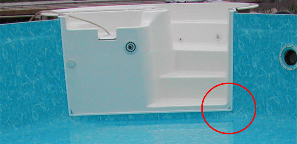

Message  bretagne Mar 20 Juil 2021 - 20:27
Mon explication qui est limite.
Le liner est fermé ok,
Les brides sont sur l'escalier donc je démonte et met le joint qui est un rouleau de mousse à coller.
C'est ce joint.
Au niveau des deux angles puisse qu'il y a trois longueurs, je colle en tournant sans couper? Je coupe droit et chevauche avec la seconde longueur? ou je colle les longueurs bord à bord dans les angles?
Mais comme je pensait avoir l'isoplan aujourd'hui et toujours pris pour un pigeon pour mon fournisseur préféré.... la pose je ne sais quand
Appel au service concerné vendredi matin on me dit "si vous insistez pour poser le liner vous-même on vous le fait (l'isoplan) partir aujourd'hui"
Le service livraison rappel ma femme dans l'après-midi ( son numéro dans la fiche client) "votre commande est partie hier"!!!!!!!!!!
Et aujourd'hui, "le transporteur a perdu le colis"......
Donc je repart sur une solution de remplacement des isoplan.
Pluie et orages prévu pour vendredi pour une semaine si je pouvais y arriver avant.
bretagne
Nombre de messages : 13
Localisation : 22160
Date d'inscription : 15/07/2021
fournisseur isoplan Empty Re: fournisseur isoplan
Message  Paulo-17 Mar 20 Juil 2021 - 21:34
fournisseur isoplan 1301310943382112410819787
C'est ce joint.
Oui c'est bien un rouleau de mousse à coller.
Non tu ne tourne pas sur la notice il y a un chevauchement mais il représente une coupe en biais car les épaisseurs peuvent peut etre poser probleme, il ne faut pas de jour évidement.
Par contre au deux angle bas il faut mettre un morceau de liner plié en 2 ou 4 pour ne pas que l'angle des brides ne perce le liner, j'ai modifié une photo de mon ancienne piscine mais je ne suis pas sur que tu vois bien.
Tout ça est dans la notice.
