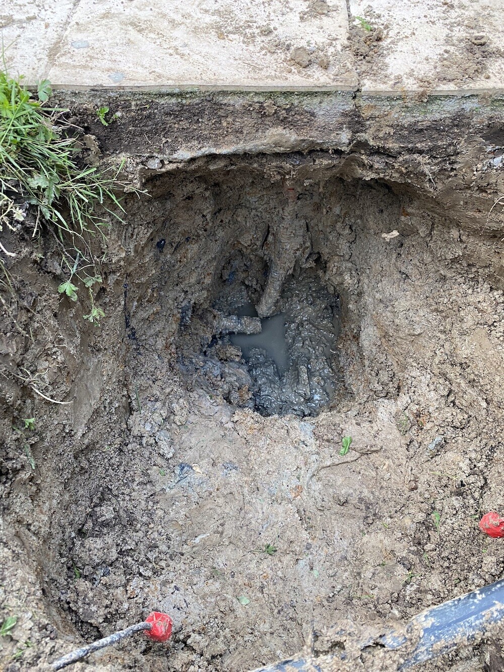

je vais essayer de résumer du mieux que je peux mes péripéties.
Première piscine pour moi (Valerie 12 inversée), achat de la maison en janvier 2020 mais la piscine a 20 ans.
La piscine fuit, je cherche et fini par conclure que ça vient d'un skimmer.
Je commence par creuser sous celui qui est le plus accessible car pas loin du bord de la terrasse.
Et là, grande joie je viens de trouver ma fuite
Au secours - Creusage du remblai à la recherche de mon tuyau de skimmer perdu !!! Tu_sta10
Effectivement, ça marchait moins bien comme ça.
MAIS
Je regarde un pue et il me semble que le tuyau horizontal qui pars vers l'autre skimmer et un peu bouché.
Je vous passe les détails mais il s'avère qu'en fait il est lui même sectionné plus loin ...
Au secours - Creusage du remblai à la recherche de mon tuyau de skimmer perdu !!! Tu_vis10
Et c'est là que ça se complique car JE NE TROUVE PAS LE RESTE DE CE TUYAU !!!!
Voici ou j'en suis :
Au secours - Creusage du remblai à la recherche de mon tuyau de skimmer perdu !!! Tu_act10
J'en viens a ma question
Je suis donc en train de creuser et je ne trouve pas
Par contre je me rapproche de la structure de la piscine.
Est ce grave/dangereux de continuer a creuser, quitte a virer le remblai pour voir si le tuyau n'est pas contre la structure ?
Je ne sais pas si je suis clair, je n'ai pas forcément le vocabulaire et n'y connait rien en piscine.
Merci d'avance de votre aide

Message  usul Jeu 12 Aoû 2021 - 9:44
Hello, je me permet de relancer
personne pour me dire si je peux continuer a creuser jusqu'a voir ma piscine sans que ça risque de se déformer ou abimer ?

Message  Biscotte2111 Jeu 12 Aoû 2021 - 12:53
Je ne suis pas le plus expérimenté, mais à mon sens ça ne risque rien de creuser
et s'approcher de la structure, le remblai ne supporte pas les parois de la piscine.
Bonne recherche !

Message  usul Jeu 12 Aoû 2021 - 15:56
Merci de la réponse, c'est aussi ce que je me dis mais bon on sait jamais ....
C'est fou cette histoire, comment ça peut disparaître un tuyau ???

Message  FALCHI Mar 24 Aoû 2021 - 20:38
les tuyaux du skimmer (aspiration) et refoulement sont situés beaucoup plus bas ...celui qui apparaît est sans doute le tuyau du trop plein ...

Message  usul Mer 25 Aoû 2021 - 8:23
Ahhhhhhhhh Merci je devenais fou
Effectivement en cherchant "derrière" en creusant plus et du coup dans une autre direction j'ai trouvé celui du skimmer qui descend effectivement plus bas.
Du coup bonne et mauvaise nouvelle à la fois.
Bonne car je n'ai plus a chercher de tuyau fantôme ..
Mauvaise car du coup il faut que je creuse plus large a droite et plus profond pour aller inspecter et si ça se trouve ma fuite n'est pas là.
En tout cas Merci pour les infos
