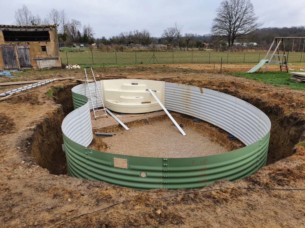

Bonjour à tous. D'ici quelques semaines, il va falloir penser à faire la chape de ma piscine sofia 08.
Plusieurs questions me viennent à l'esprit:
- toupie?,pas toupie?
- ferraille? ,pas ferraille?
Je sais que W****** déconseille le ferraillage pour une question de remontée de rouille sur la chape qui pourrait tacher le liner, à ce sujet je suis un peu perdu.
D'autre part W****** conseille de faire un radier sec et seulement mouillé avec la taloche ou lisseuse pour faire la finition. Et un autre point j'ai un biais à faire donc ma question est: est ce que je peut faire une chape normale ,attendre qu'elle sèche et faire mon biais par la suite? ou alors tout faire en une fois avec un mortier sec mais sa me parait pas simple. Comment avez vous fait ?
Un autre sujet pour le local technique, est il vraiment nécessaire de faire un local technique enterrer pour que la pompe soit au niveau ou sous le niveau de la ligne d'eau?
Merci pour vos réponses qui vont m'éclairer sur ces points.
un peu de photos pour vous faire voir l'avancée des travaux

Tu peux faire un local au niveau du sol pas besoin de l'enterrer, c'est juste l'amorçage qui peux etre un peu plus long.
Les fers dans une dalle béton ne sortent pas évidement mais il faut quand meme avec respecté la distance avec l'eau 5 cm minimum.
Sur ma premiere piscine j'ai réalisé un radier en béton armé avec de l'auto-nivelant c'est génial et parfait.
Sur la deuxieme (faite par un prestataire) un chape mortier dégeu.. qui m'a fait regretter mon radier.
Par contre c'est évident que l'on ne ferraille pas une chape en mortier.

C'est vrai que l'auto nivelant peut être une bonne solution, mais étant donner que j'ai une plage à 1.20 m de hauteur puis le bassin à 1.50m et un biais qui remonte d'environ 28 cm qui remonte sur les panneaux ,si je fait un auto nivelant, je peux attendre que le fond sèche et faire le biais par la suite ?

On a installé une CLEA avec un fond en fosse , j'avais les memes questions, et on a opté pour un radier ferraillé , fait a la main avec mes 2 fils , une bonne journée de travail, des guides pour la pente . Lissage a la ponceuse avant du feutre et liner
Je pense avoir pris la bonne solution , car le vendeur nous a jamais prevenu que la chape ou radier est a choisir selon nature du sol, on est sur un sol argileux et apres 1,5m on avait une arrivé d'eau
le local technique on l'a au niveau de la plage et tout fonctionne correctement , le vendeur nous avez également orienté vers le fameux rocher technique , qu'on a remplacé par une zone maconné plus pratique servant de table exterieur pour les jours ensoleillés
Bon courage , je pensais pas passer autant de temps pour l'installer , mais on est arrivé

Pour ma part j’ai d’abord réalisé les pentes avec un gabarit et un début de plat. Ensuite les plats m’ont permis de tirer le fond.
Je te mets les liens de ce que j’ai posté

D'accord donc tu t'es repris dessus une fois la pente sèche si je comprend bien, pas de soucis de fissures ?

Non j’ai fait le fond dès le lendemain. C’est nickel !

, au départ je voulais prendre une toupie mais je pense qu'au final des bras et 2 bétonnière seront plus simple car on pourra prendre le temps de faire les choses

Oui c’est exactement la conclusion que j’ai eu après réflexion.
