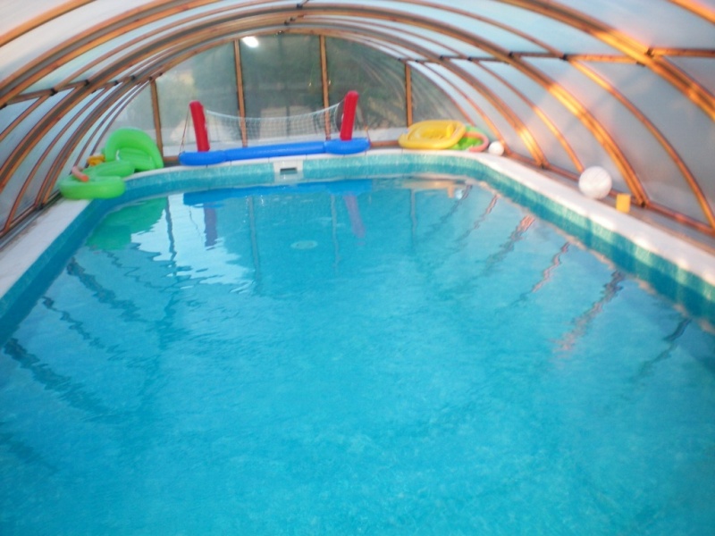

Message  dreambox Lun 9 Aoû 2010 - 18:24
Hello
j'ai pas mal attaqué le dalage pendant mes congés....il me reste environ 40 m2 à faire ça vient bon
ensuite les joints des margelles et des dalles .....
voici quelques photos...

Message  Paulo-17 Lun 9 Aoû 2010 - 19:46
Projet 2010 - Page 5 Bonjour-888
Il me semble qu'au début tu avais mis les rails en quinconce et maintenant je vois les cinq rails, y a t'il un impératif ou c'est qu'au début tu n'avais pas mis la totalités Question Question

Message  dreambox Lun 9 Aoû 2010 - 19:59
Hello
aucun imperatif,
je n avais pas posé la totalité au debut car ça ne sert pas a grand chose de repliert tout l abris du coté de l escalier mais ça rendait pas bien donc j ai mis la totalité des rails
il y a un rails a 3 glissieres et un a 2 glissieres .

Message  Paulo-17 Lun 9 Aoû 2010 - 20:23
Comme je pensais ne mettre les 5 qu'au début car je ne rangerai jamais coté escalier je devrais poser 5 rails sur 5700 et 3 sur 7300 car moi c'est 3 + 1 + 1, je n'ai pas de 2.
Comme cela je peu au pire refouler 2 éléments coté escalier et 3 coté opposé pour faire un accès centrale, pour la prise balai et le nettoyage par exemple.
J'ai pas bien fait attention car sur les photo on ne le vois pas a tu fait une pente ou tout est de niveau car comme les rails sont plus bas que le dallage l'eau va y rester, moi je pensais faire un système identique à celui des seuils de véranda mais tu a peu être une meilleur solution.

Message  dreambox Lun 9 Aoû 2010 - 20:47
Pour les rails, les 2 cotés sont en pentes
coté droit pente lineaire
coté gauche pas le choix en entonoir avec un siphon au milieu du dallage, un peu misere car j ai du caler un peu les rails mais ça devrait le faire....en tous cas, les baignades nocturnes sont d'une douceur avec l abris et le spot a led.....
