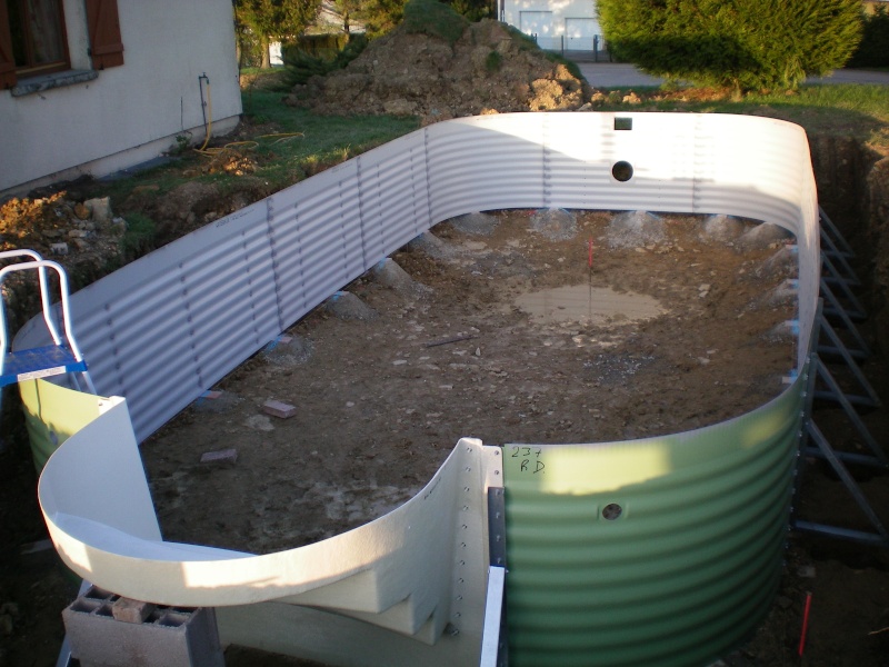

Message  dreambox Lun 5 Avr 2010 - 18:12
j'ai bien avancé ce week end
samedi matin pose des dalettes.
samedi apres midi fixation pompe et fitre
et aujourd'hui assemblage de la structure, de l escalier et des jambes de forces...
je suis cassé....
voici quelques photos.
Projet 2010 - Page 3 100_0211
Projet 2010 - Page 3 100_0212
Projet 2010 - Page 3 100_0213
voila voila
week end prochain reglage de la structure, ceinture de beton et scellement de jambes de forces.

Projet 2010 - Page 3 Empty Re: Projet 2010
Message  Paulo-17 Lun 5 Avr 2010 - 18:20
Projet 2010 - Page 3 Bonjour-888
Tu a bien mis à profit ce week-end rallongé, tu a bien bossé.
Bon courage pour la suite.

Message  legraindesable Lun 5 Avr 2010 - 19:10
Paulo-77 a écrit:Projet 2010 - Page 3 Bonjour-888
Projet 2010 - Page 3 Salut-3dProjet 2010 - Page 3 091026114230211244722717
Bravo Bravo bien travaillé.
Bonne continuation.

Message  looping68 Lun 5 Avr 2010 - 21:00
J'ai reconnu l'échelle d'une autoportante : on es tous passés par là. Chapeau pour le boulot abattu. Basketball
