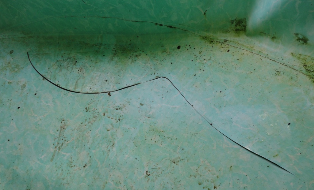

Liner de 20 ans HS
Liner de 20 ans HS
Comme je l'ai déjà dit, Je m’apprêtais à coller au printemps un bandeau de PVC sur le haut de mon liner pou améliorer l'aspect usagé et décoloré... Ce liner a été mis en place par W... en 2002. Hormis l'esthétique, avec 20 ans il était (ou semblait ) impec.
Aujourd'hui en nettoyant la piscine avant mise en sommeil pour l'hiver, un pavé autobloquant qui maintenait un morceau de bâche à bulles est tombé dans et au fond du bassin. Je n'ai pas vu de suite mais rapidement j'ai constaté une grande déchirure du fond du liner de plus de 2m et bien ouverte..!!! Donc je pensais vider totalement le bassin avant de penser à la préparation et la mise en place du prochain liner.. Mais est-il préférable de laisser un peu d'eau pendant l'hiver et n'intervenir qu'au printemps..?
Et je me pose aussi une question concernant les margelles, faut-il les enlever pour permettre la pose du nouveau ? Je crains d'en casser qqs unes car je me souviens avoir "bien" dosé mon mortier pour que ça tienne "bien" !
Sinon ensuite le nouveau profil permettra lui à l'avenir, de remplacer sans ôter les margelles ...
Merci de vos conseils..et bonnes fêtes ..!

Vu que tu vas vidé ton bassin rien ne t’oblige a ne pas vider maintenant
Ce qui aura en plus le moyen de voir l’etat de tes tole et le cas échéant l’isoplan s’il y en a
Bref faire une bonne inspection avant la mise en place du nouveau liner
Poste des photos stp
Re: Liner de 20 ans HS
Plusieurs réponses possibles à vos interrogations :
- 2cm ce n'est pas bien grave et il existe des colles spéciales pour l'eau et/ou un Kit de réparation pour remettre une rustine et conserver encore le liner encore quelques années si c'est jouable. Vaut mieux le faire rapidement histoire que peu d'eau s'infiltre par le trou. Une bonne combinaison, un masque et hop c'est parti .... lol
- Concernant le changement de Liner si vous conservez l'idée alors inutile de vider maintenant comme le dit Fred. Conserver l'Isoplan et recoller une feutrine et l'affaire est réglée lors des beaux jours.
- Il n'est pas nécessaire de retirer les margelles si le Profilé Fire est bien en place. Une découpe bien propre et de bonnes mesures du bassin feront l'affaire pour venir clipser le nouveau dans la gouttière prévue à cet effet.
Bonne continuation et bonne réparation.

Merci Duduche et Mike44 de vos retours...
J'ai poursuivi la vidange, je verrai demain matin où j'en suis. Je pense en effet que la vidange complète me permettra d'avoir sans risque une bonne appréciation de la déchirure et aussi de l'état du PVC LINER. Ca laisse la possibilité d'envisager une réparation si le matériau n'est pas trop cassant par ailleurs, sinon c'est la voie du remplacement avec comme en 2002, inspection de l'Isoplan, des tôles, du radier etc.
Concernant les margelles , en 2002 le simple profilé plastique placé par le monteur était juste un clips léger posé sur le liner et la tôle, donc le dessous de la margelle était presque à fleur. Je ne pense pas que ça permette l'enlèvement de l'ancien mais surtout la mise en place du nouveau.
Demain je regarde mieux tout ça et promis je ferais quelques tofs de mon bazar...

Bon, ben il va falloir peut être le changer alors ....
Bonne continuation.
Bonne continuation.
Merci, en effet ce me semble incontournable...
Cela dit, mon inquiétude vient de la dépose ou non de mes margelles.
S'il faut les déposer, je doute que j'y parvienne facilement du fait d'un scellement un peu "fort". Donc avec beaucoup de risques d'en casser, ce qui conduit au fond à toutes les remplacer donc un coût supplémentaire et du boulot...!

La piscine est vide.
Les bords de la fente sont nets et pas cassants. L'ensemble du fond et des côtés ne sont pas trop déformés.
Je me demande si une solution provisoire, mais pour qqs années,ne pourrait-elle pas consister à :
- Coller une pièce importante sur toute la fente, ce devrait être plus facile et plus sûr, étant à sec.
- Ensuite en profiter pour coller en partie haute le bandeau PVC que je possède que je m’apprêtais
à placer au printemps...
Si je me plante, il me faudra bien alors remplacer le liner mais ça ne m'aura coûté en supplément, que la peine et le plein d'eau (30m3)
Est-ce une bonne option ? Merci de vos appréciations et avis..
Perso je perdrais pas mon temp remplacement direct et tranquillité assurée
C’est que mon avis bien sûr
Je le pense aussi !
Moi je tenterais le coup, une pièce posée entre le ciment et le liner,
ensuite une colle qui fera soudure (la même que pour souder ton bandeau) pour parfaire la jointure,
tu pourrais peut etre gagner quelques années
Il faut quand même que ton liner ai toujours de l'élasticité sinon c'est foutu d'avance.
Sérieux quand tu vois la bande blanche a la ligne d’eau ca présage pas grand chose de bon
Mieux vaut le changer et repartir sur du neuf
Si tu projete de revendre ta maison
Les futurs acquéreurs serons rassurés
Et si c’est pas le cas tu repars pour 20 ans avec un liner a ton goût aussi
Bon courage
Bon courage
tu pourrais peut etre gagner quelques annéesou une semaine
Merci de ton avis Paulo. En effet, tu as raison, je vais regarder de près l'état général du PVC du Liner pour juger de l'intérêt de mon sauvetage ...
Pour le collage de la pièce, je craignais qu'en la mettant par dessous, le collage risque d'être plus difficile et donc moins performant. Par dessus c'est moins discret mais le collage se faisant à sec sera peut-être assez sûr. La pression de l'eau devrait compléter le maintien ...
krichon- Bébé nageur
- Nombre de messages : 40
Localisation : 01600
Date d'inscription : 05/10/2016
duduche a écrit:Sérieux quand tu vois la bande blanche a la ligne d’eau ca présage pas grand chose de bon
Bon courage
Merci duduche . Je comprends tes craintes et je les partage ... donc je vais tout considérer et me faire un avis et prendre une décision

Voilà, après réflexion ( et quelques calculs !) je viens de commander mon nouveau liner chez W... pour ma OLIVIA OV2 357.
Ce qui a emporté ma décision,
- l'assurance par W... que mon profil d'accroche FIRE permet bien le remplacement sans dépose des margelles.
- Le tarif aide à la pose qui réduit le montant de l'intervention.
Travaux prévus en mai ..
Je vous tiens au parfum
