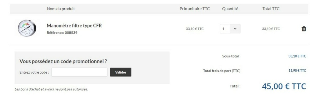

Le manomètre du filtre ; 45 € livré chez WAT,
le même avec les mêmes graduations …19€ livré sur le WEB
