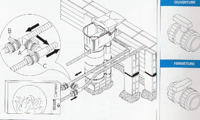

Message  Paulo-17 Sam 27 Mar 2010 - 11:09
Pour ceux qui n'on pas envi de rester marié avec Wat, à acheter un axe tout les deux ans voir moins autant prévoir une porte de sortie dés la construction.
Pour cela il suffit d'utiliser le schéma fourni par Wat pour l'installation d'une PAC.
Prévoir la modification d'un FilWat à la construction Deriva10
Une fois que l'on a réalisé la dérivation tout est possible, l'installation d'une PAC bien sur, la pose d'une pompe déportée, la pose de n'importe quelle type de filtre, la pose d'un électrolyser ou autre mode de traitement automatique.
Pour le matériel et le cout:
1 COURBE PVC 90° Ø50 pour limiter les perte de charge à 6.70€
X M de TUYAU PVC SOUPLE Ø50 à 3.50€ le M
3 VANNES Ø50 à 10.00€
Soit pour un local à 7 mètre une centaine d'euros port inclus chez Irrijardin
http://www.irrijardin.fr/p807/Piscine/Filtration-piscine/Raccords-et-tuyaux-piscine/COURBE-PVC-90--%C3%9850.html
http://www.irrijardin.fr/p823/Piscine/Filtration-piscine/Raccords-et-tuyaux-piscine/TUYAU-PVC-SOUPLE-%C3%9850.html
http://www.irrijardin.fr/p801/Piscine/Filtration-piscine/Raccords-et-tuyaux-piscine/VANNE-%C3%9850.html
Avec cette préparation si on veux changer le mode de filtration il suffit de démonter la pompe, de boucher l'emplacement avec une plaque de plastique et d'utiliser le FilWat comme skimmer.
Si on est optimiste ou un peu rêveur et que l'on pense que Wat a fait un axe qui ne casse plus, on pourra toujours poser une PAC sans casser la plage toute neuve que l'on vient de finir car avec le réchauffement de la planète il fait de plus en plus froid et ceux qui n'aurons pas une PAC se baignerons entre le 5 et le 10 Aout. Mdr
J'espère que ce petit article vous sera utile et ceux qui on déjà fait la modification peuvent apporter des précisions.

Message  Paulo-17 Ven 14 Mai 2010 - 8:24
Prévoir la modification d'un FilWat à la construction Bonjour-888
Tu peu remblayer tout autour (tu met des planches ou autre pour délimiter) car si la structure et le filwat sont distend et que tu remplis c'est un risque que les deux ne puissent pas se rapprocher, ou il faudrait poser plus de vis pour que tout soit en place.
A mon avis il est préférable de ne pas remblayer les zones à risque de fuite tant que la piscine n'est pas en eau, c'est tellement plus facile en cas de fuite.

Je peu installer uniquement la pompe? et garder lafiltration filwat?
tobias60
Nombre de messages : 12
Localisation : villers saint paul
Date d'inscription : 02/09/2009
Prévoir la modification d'un FilWat à la construction Empty Re: Prévoir la modification d'un FilWat à la construction
Message  Paulo-17 Sam 25 Sep 2010 - 10:08
Oui tu peu surement le faire mais comme tous ceux qui ont fait la modif ont posé un filtre à sable, je pensais que tu faisais de même, mais il est facile de le rajouter plus tard au cas où.

Non, je n'ai rien signé j"en suis au stade de la première discution . Il m'a proposé le bac à sable moyennant environ 2500E, soit il c'est trompé soit il me prend pour un Saoudien!!!!petit...

alain 34 a écrit:Non, je n'ai rien signé j"en suis au stade de la première discution . Il m'a proposé le bac à sable moyennant environ 2500E, soit il c'est trompé soit il me prend pour un Saoudien!!!!petit...
Dans le prix de base c'est soit Filwat soit filtre à sable + pompe soit filtre à cartouche + pompe, une filtration identique à Fiwat vaut 1600€ dans le commerce une filtration traditionnel c'est moins de 1000€ donc même si il doivent acheter le filtre (pour le sable) ça ne peu pas générer de plus-valus.
Le vendeur a du penser que tu voulais faire un grand bac à sable pour tes enfants et c'est ce qu'il t'a chiffrer. lol! .
et pas un Filtre à sable.
