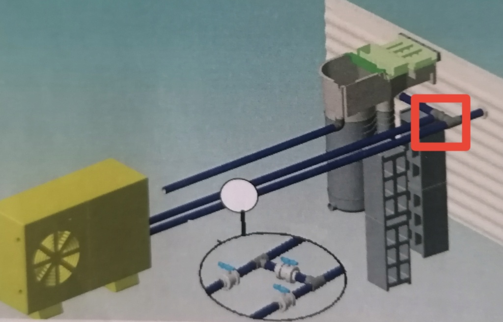

Je me présente Romuald 34 ans habitant le territoire de Belfort, en pleine construction d'une Olivia296 avec escalier welcome, filwat eco r et PAC, liner marbre ardoise en mini fosse 160cm.
Je tiens déjà à remercier toutes les personnes qui participent activement au bon fonctionnement de ce forum et sans qui j'aurai peiné plus d'une fois !
Jusqu'à présent tout vos bons conseils m'ont permis d'avancer sans trop de difficultées (encore
) mais voilà aujourd'hui je suis au stade là pose du Bypass et j'ai une pièce que je ne trouve sur aucun autre plan (sur le forum), elle est dans mon carton et sur ma bible, j'aimerais savoir à quoi sert elle exactement ? Rien ne le stipule dans la notice.
Merci d'avance à tout ceux qui pourront m'éclairer.
Bonne journée !

Pièce supplémentaire …
Salut ! Je suis dans le même cas que toi . J’ai téléphoné plusieurs fois à wat… pour savoir à quoi cette pièce avant le by-pass servait et personne ne m’a répondu…
C’est un réducteur de 25 . Tu as deux tés et entre c’est un tuyau de 25 qui fait 5cm. Ça te simule ta vanne à moitié ouverte quand ta paC fonctionne.
Pour moi et pour les piscinistes que j’ai rencontré, c’est pour éviter d’envoyer la totalité de la pression dans la paC quand elle fonctionne et que tu as oublié d’ouvrir à moitié ta vanne. Mais quel est l’intérêt de wat. de faire ça ? J’avoue je ne comprend pas.
A plus .
Bon courage !!
A plus .
Bon courage !!

Re: À quoi sert cette pièce ? (kit plomberie filwat eco R)
Salut!
Merci pour ta réponse, j'avoue que c'est bizarre, mais du coup tu l'as installé ? Et sur mon montage à blanc il est correctement positionné pour toi ?
Merci d'avance !
Merci d'avance !
Oui c’est ça . Et oui je l’ai installé si il l’on mise que pour cette pompe éco R c’est qu’il y a une bonne raison je pense que l’on connaît pas …
Oui, ça doit bien servir à quelque chose ! Merci encore
