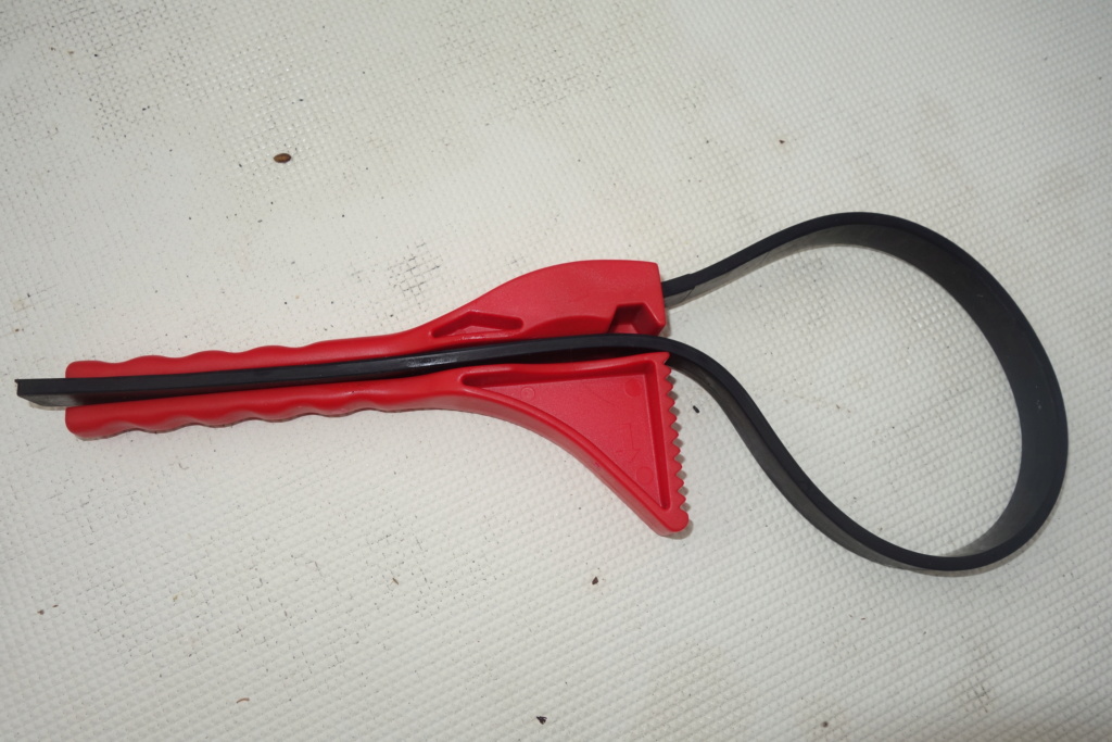

J'avais en effet déjà regardé pour le serrage des écrous et ils étaient bien serrés. Trop bien serrés même, puisque deux vannes avaient des écrous complètement coincés. Alors j'ai acheté une clé à sangle pour les desserrer et démonter chacune des vannes.
J'ai acheté une clé Boa 160mm, elle a fonctionné du tonnerre. Les écrous étaient indémontables à la main, aucun mouvement possible malgré tous mes efforts, même avec du WD40, alors qu'avec la clé à sangle c'était trop facile.
Photo de la clé :

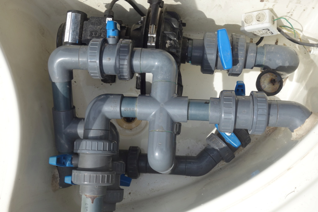

Une fois les 5 vannes démontées ça donne ceci :
J'en ai profité pour démonter le manomètre HS que je vais remplacer.

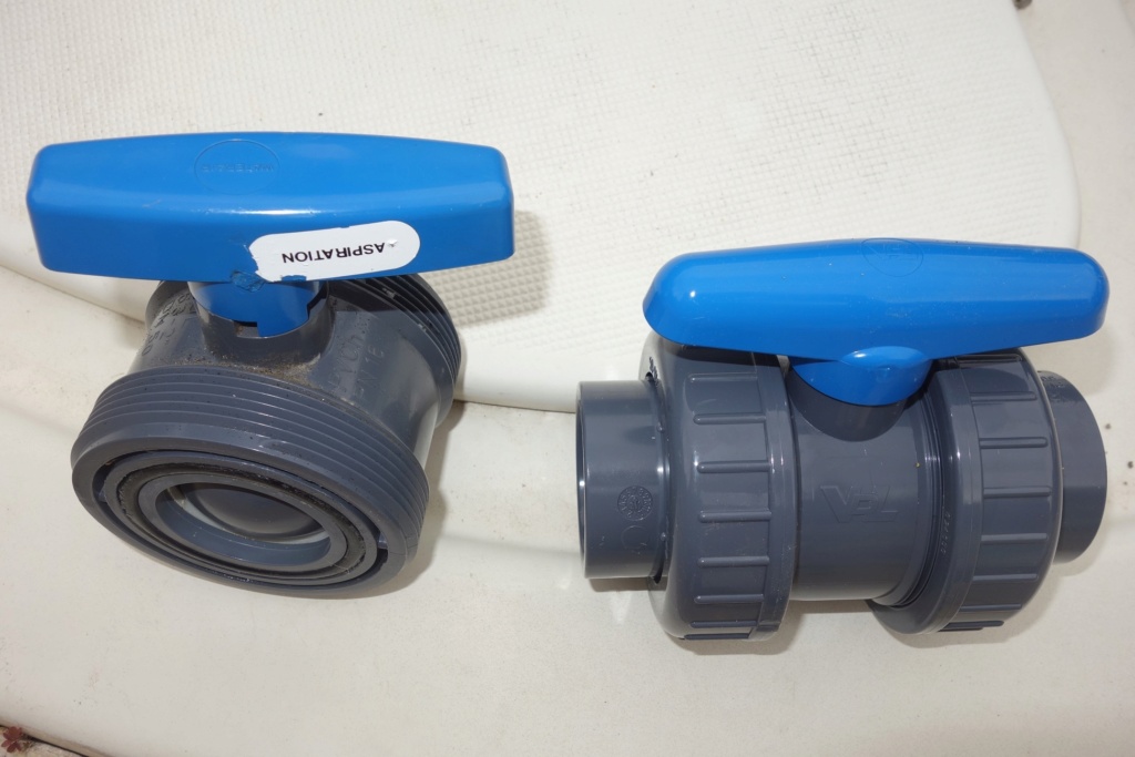

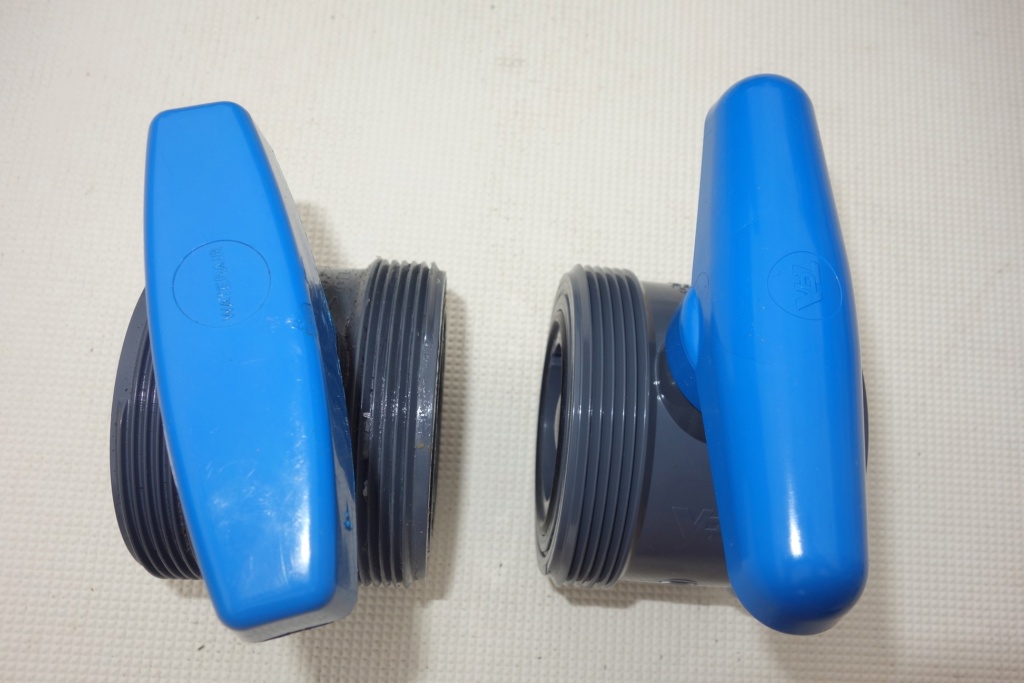

Et concernant les vannes : une vanne a un joint pété, deux vannes ne ferment plus totalement, les 5 vannes sont dures à tourner, dont une complètement coincée (la poignée ne bouge plus). Bref, j'ai décidé de ne pas me prendre la tête à tenter d'en récupérer certaines, je change les 5 vannes. Elles datent de la construction en 2001, alors elles ont bien vécu ! Je suis allé chez mon pisciniste qui a deux marques de vannes, mais leur filetage est incompatible avec les écrous existants, alors je remplace par des vannes VDL comme à l'origine. J'ai commandé chez W** directement, ça me coute un peu plus cher que sur un site internet lambda (mon-irrigation.com par ex, il y a des VDL) mais j'ai préféré jouer la sécurité par rapport au type de filetage.
Voici une photo de vanne qui ne ferme pas (si je force, risque de casse je pense):

Bonjour Daniel, sur mes vannes la poignée est logotée W****** mais sur le PVC gris je peux lire le logo VDL moulé, en regardant de près.
Je ne connais rien en plomberie, mais google a toujours été mon ami alors j'ai cherché et trouvé ceci qui me semble particulièrement ressembler à ce que j'ai (avec poignée différente, donc) :
Vanne à boisseau type : Dil bleu
Il existe la même avec
- poignée orange
- poignée vert (joints différents)
Pas possible d'en acheter directement cependant : "Les produits Van de Lande sont vendus partout dans le monde. Van de Lande fournit uniquement les clients professionnels (nous ne vendons pas au public)."
Je me suis donc replié sur la vente à distance W******

J'ai bien reçu les vannes VDL bleues.
Le filetage est le même que les vannes "historiques" de 2001 avec logo W****** et les écrous semblent complètement identiques.
Je les ai montées en conservant les écrous historiques, avec graisse de silicone sur les joints et aussi un peu sur le filetage. Pas de problème ! Montage sans difficulté.

Installation avec vannes neuves :
