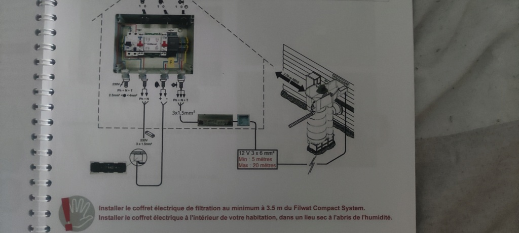

Je vais bientôt poser ma pompe Filwat CS Eco-R, et lisant la doc de W******, je vois que l'alimentation 230/12v doit être mise entre 5 mini et 20 mètres max.
J'ai un peu moins de 30 mètres là où je souhaite installer mon coffret de filtration et l'alimentation de ma pompe,
Cela pose t'il problème ?

Bonjour, la longueur du câble de votre pompe ECO-R doit être, comme spécifié dans votre manuel de montage, entre 5 et 20m, si vous allez au-delà de 20m votre pompe ne fonctionnera pas.

La pompe fait 11A avec un pic de démarrage à environ 14A. En prenant un abac si vous faites passer dans un cable 13A la distance de sécurité est de 46m au delà le cable risque de chauffer un peu beaucoup . Maintenant que l’on connaît la longueur à ne pas dépasser pour l’échauffement il faut calculer la chute de tension 12v 11A 6mm2 la chute de tension est de 3% ce qui fait beaucoup donc à l’arrivée de la pompe il ne reste plus que 11,6V . Voilà pourquoi W… nous limite à 20m et en effet à 11,6 V je ne suis pas sûr que la pompe fonctionne correctement !

Donc je suis obligé de mettre un boîtier électrique étanche dans mon jardin pour respecter la distance indiquée.
Si quelqu'un connaît un bon boîtier étanche ou une autre technique je suis preneur, car je n'ai pas de local technique ni abris de jardin.

Il faut pouvoir mettre le transfo dedans. Il chauffe pas mal il faut que le coffret soit assez gros et ventilé

Le problème c’est le transfo. Passer le transfo la longueur et la section du câble est moins important car il y a moins d’intensité

Ben oui peut-être mais après ils peuvent avoir des dis fonctionnement. La pompe qui s’éteint et se rallume par exemple enfin bref . Je suis électricien depuis 20 ans . La pompe a besoins d’une certaine tension pour fonctionner correctement. Après si tu veux essayer rien ne t’en empêche . Tire le six carré jusqu’à tes c 30m branche tout et tu verras . Si ça fonctionne tant mieux ! Et si ça fonctionne pas rapproche ton transfo . Mais en 6 carré par contre . L’électricité c’est vicieux. Attention à ne pas trop jouer avec !

Très compliqué de trouver une section qui permettrait d'aller jusqu'au bout, selon certains abaques si tu mets un 35² tu serais bon mais ça risque d'etre coûteux.
Tu mets un gros pot de fleur à 5 m de ta piscine que tu transforme en local électrique avec une grande boite Plexo à l’intérieur ou tu placera le transformateur.
Comme l'a écrit Toni du 6² ça ne passe pas, ceux que tu as vu à 30 ou 40 m avec du 2.5² c'était pour du 220 Volts et pour une petite pompe.
