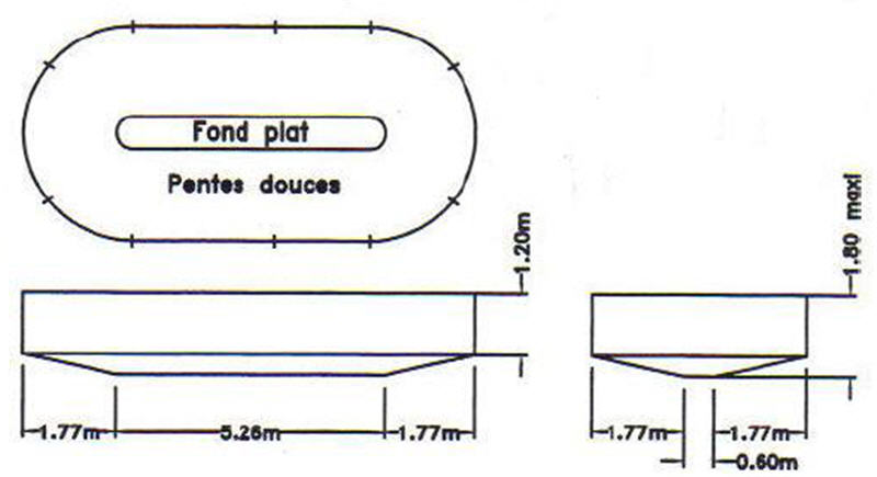

Tu ne pourras pas avoir un fond plat à 1.50 m la génération de ta piscine ne le permet pas (peut etre voir avec Wat).
Voila ce que tu peux faire en 1.50 m cette cote n'est que sur le centre :
piscine olivia escatop bon coin Profil11

La profondeur maxi pour ce modèle c'est 1.60 m.
