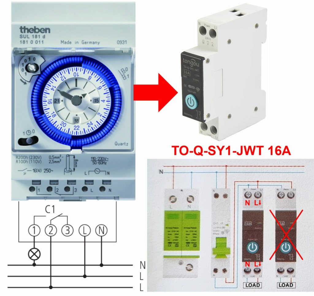

Je souhaite remplacer l'horloge de mon coffret par un module connecté.
Voici une Photo de mon coffret :
Remplacement horloge coffret par module connecté... HELP!!! 0111
Et un zoom sur l'équipement  électrique :
Remplacement horloge coffret par module connecté... HELP!!! 0211
Et là l'horloge à changer, avec le module rail Din que je souhaite installer :
Remplacement horloge coffret par module connecté... HELP!!! 0410
Avec le schéma de câblage fourni dans la boîte (Je comprends pas pourquoi leur schéma montre 2 modules, je n'en ai besoin que d'un seul...)
Je veux remplacer complètement l'horloge, pas la conserver avec le module...
D'avance Merci si quelqu'un peu me bidouiller un schéma de câblage rapide, ou les instruction de câblage.
Encore MERCI,
Bien Cordialement.
Christophe

Tu raccorde la sortie de ton module sur A1 - A2 de ton contacteur ABB en respectant bien les polarités.
