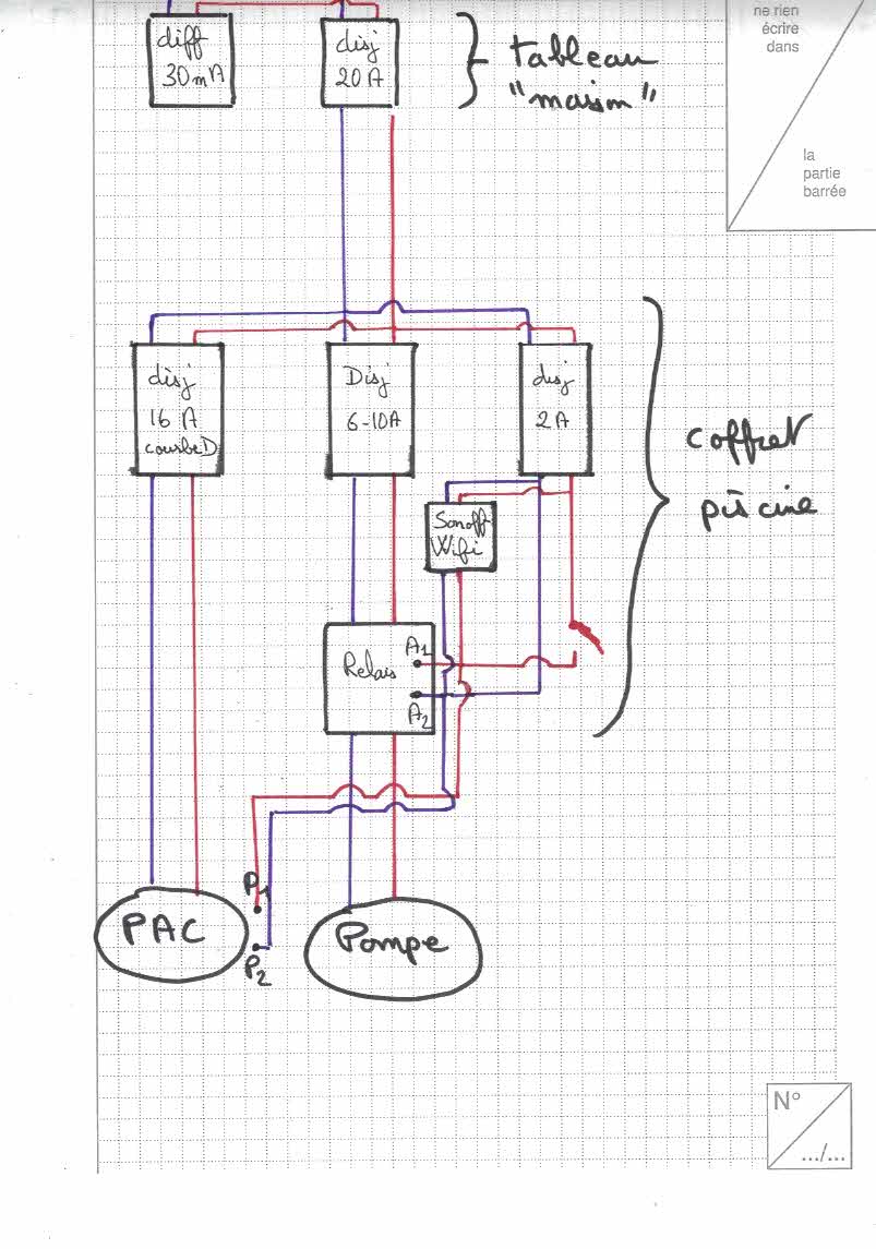

Je veux ajouter une pac et à l'occasion revoir mon coffret. Je dédire enlever l'horloge et la remplacer par un boitier sonoff qui pour quelques euros permet de piloter, programmer un appareil à distance.
Donc, je désire que la pompe soit asservie à la PAC (poolex) mais que je puisse la commander depuis l'interrupteur du coffret et enfin grâce à mon appli sur mon smartphone.
A noter que selon les modèles, ces boitiers peuvent supporter 10 ou 15 A.
Je voudrais savoir si mon schéma est bon. Il n'y a pas les "terre" dessus ni la le projecteur qui sera aussi commandé par un boitier wifi.
Autre question, pour les points A1 et A2 puis-je utiliser des wago?
Merci de votre aide

Tu peux faire une commande radio mais je te conseil de garder ton horloge et d'utiliser ton contact radio en parallèle de celui de l'horloge.
Tu peux utiliser des Wago mais la majorité des câbles des tableaux sont en souple qu'il faudrait étamer.
Comme ça je ne comprend pas ton schéma

Le fil 1 va sur Neutre
Le fil 2 va sur Ligne
Le fil 3 va sur 1
Le fil 4 va sur 2
les borne A1 et A2 n'existait pas c'est un contact sec que tu peux créer pour palier à un probleme de reseau.

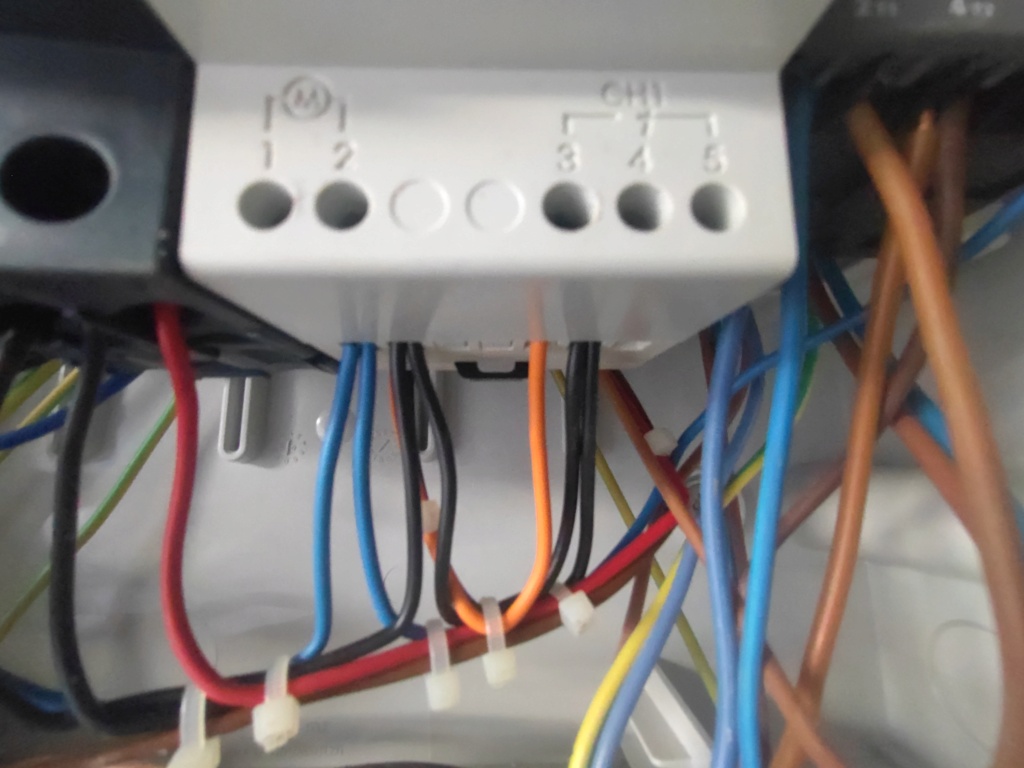

Je souhaite également remplacer mon horloge de programmation dans mon tableau électrique par un télérupteur wifi doowifi.
J'ai exécuté ce que Paulo préconise mais apparemment cela fonctionne pas.
En fait voici le photo de mon télérupteur.
Et une photo du branchement de l horloge avec 1,2,3,4 comme dvdlrx je crois.
Merci beaucoup pour votre aide

En premier il faut laissé le raccordement d'origine en place car il sera toujours utile.
Mon conseil de branchement ne peut pas fonctionner pour toi puisque ce n’est pas le même matériel, tu risque juste de cramer ton horloge et ton doowifi.
Il faudrait les caractéristiques techniques de ton récepteur wifi car tu sera peut etre obligé d'ajouter un contacteur.
