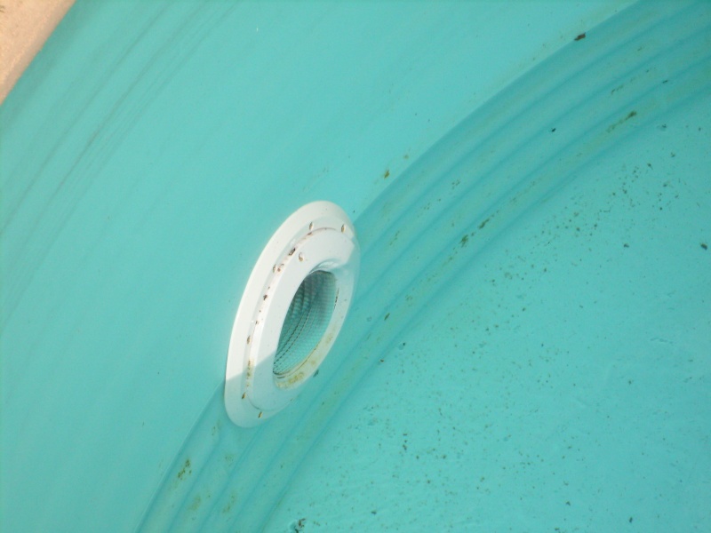

Voila la tête d'un joint après un an.
![perte d'eau excessive ?? - Page 2 Imgp2910](https://i.servimg.com/u/f82/13/72/11/88/imgp2910.jpg)
Ils sont quasiment introuvables sur le marché car pas vendu séparément.
Certains sont en EPDM noir, mais ceux là on les démontent jamais ils sont étanche.

J'ai déjà eu une fuite.
Il s'agissait d'une déchirure liée à une chute de margelle dans l'eau.
Au début, la coupure était invisible car elle ressemblait à une saleté. J'ai donc bien nettoyé et patatras, la vilaine est apparue, juste au bas des tôles, à 5 cm de la soudure.

ralalala m'en sort pas...
Bon je reviens de nouveau vers vous concernant ma perte d'eau...
voila les photos : http://img33.imageshack.us/gal.php?g=s7300720.jpg
Pour rappel le liner n'a pas tt a fait 1 an, et depuis le début ça fuit mais je ne sais toujours pas d'ou !
Regardez : 1 nuit = perte 5cm
1 semaine et 1/2 = photo
Mes questions :
- jusqu’où l'eau peut descendre sans que ça abîme le liner ? Puis je aller en dessous du projecteur et le démonter pour voir si le PVC n'est pas abîmé ?
- est ce que la fuite peu venir du joint entre l'optique et le liner (changer a la rénovation donc neuf) ?
- j'imagine et le fait que l'eau descende puis remonte redescende puis remonte n'est pas bon pour le liner ?
- si le problème viens du pvc ou il y a le projecteur du simple silicone salle de bain peu suffire ou pas ?
- j'ai détecté une petite dechirure de la taille de l'ongle de mon petit doigt en haut du liner pres des margelle ? quoi faire ?

blaye a écrit:Bon je reviens de nouveau vers vous concernant ma perte d'eau...
Si ton eau ne descend plus la fuite est à cette hauteur là c'est une obligation, mais tu ne situe pas l'escalier par rapport à l'eau
Mes questions :
- jusqu’où l'eau peut descendre sans que ça abîme le liner ? Puis je aller en dessous du projecteur et le démonter pour voir si le PVC n'est pas abîmé ? une valeur à ne pas dépasser est 20-30 cm d'eau en bas de la structure sinon tu repart à zéro comme le dis Besnard par contre le démontage du projecteur est risqué mais tu est à un point ou il faut prendre des risques
Possible si mal posé mais tu doit le voir
à par que tu va galérer pour le nettoyer, normalement en partie haute c'est se qui se passe
Se serai bette de poser du silicone ordinaire si c'est là la fuite achète une colle correct chez un marchand de piscine
Pendant que tu est chez le pisciniste tu achète une rustine pvc et tu te sert de la colle que tu viens d'acheterpour tout

Re: perte d'eau excessive ??
je suis allez chez mon pisciner il m'a donné un kit rustine pour le trou = OK en place
j'ai descendu l'eau de la piscine en dessous du hublot de la lumière et le piscinier m'a vendu un silicone spécial et je n'ai pas vu de trou ou de fissures mais dans le doute j'en ai passé de partout ! on verra bien !
bon je vais bien voir si ça continue de descendre !! j’ai également vu des micro fissure dans le bloc du skimmer mais comme l’eau descendait jusqu’au hublot j’ai rien mis dans le skimmer
je vous tiens au jus

petit compte rendu :
j'ai re-rempli la piscine et l'eau avait l'air de s'être stabilisé ça ne descendais plus !!!! joie de courte durée... j'ai nettoyé la pellicule verte d'algues (très très fine et situé uniquement sur les parois) et la en quelques heures j'ai eu l'eau qui redescendais, j'en ai conclu que les algues colmatés la fissures ou le trou (pourtant je suis passé sous l'eau avec le masque et je n'ai rien vu !!!)
est ce possible que sur la parois un trou d'une tête l'épingle (ou plus petit encore) puisse me faire perdre 5cm d'eau en une nuit sur une piscine de 50m3 !!!???
ca commence a me rendre dingue tt ca !! depuis fin aout dernier (date de la pose par WA) ca a toujours perdu de l'eau !! sont il responsable ? quels recours puis je avoir ? si ya un trou ? le liner peut il etre poreux ? (question peut etre bete mais je préfère demander)

J'ai eu le même souci que toi.
Une margelle est tombée au fond de la piscine, un gamin pour faire le malin a marché dessus plutôt que de me prévenir et vu que c'était au bord des tôles, le liner s'est déchiré sur 1 cm.
La piscine se vidait rapidement, 40 cm en 48h.
Dans ton cas, ce qui est sûr, c'est que le problème se situe au à hauteur du projecteur. Essaie d'éclaire le bassin de nuit. Peut-être que certains détails apparaissent mieux. Vérifie aussi au niveau de l'escalier, parfois la fuite vient du serrage ou de l'absence de morceaux de liner dans les angles.
Pour repérer la fuite, j'ai passé la main et les pieds (au fond) sur le liner. Parfois le toucher est plus précis que la vue.
En ce qui concerne l'eau qui déborde, je ne pense pas que cela ait des conséquences.
