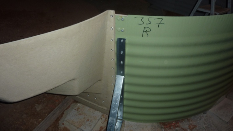

Re: Aider nous à vous aider
J'ai appelé VVaterair cet après midi pour la pose escalier, car je ne savais pas si je devais mettre les tôles à l'intérieur ou extérieur de l'escalier. Il m'a dit "tôle à l'extérieur" comme la photo, est ce bien ça pour vous ? ( hein Laurent ? )
[img]
[/img]
[img]
Ton montage m'étonne un peu car je n'ai vu que des montages ou l'escalier est entre la tôle et la jambe de force et avec des cales de cintrage pour compenser l'arrondi de la tôle.
Moi comme ça je monte pas, à moins que l'escalier ai un angle sur les cotés pour rattraper l'arrondi ce que je doute les contraintes sur le polyester sont bien trop importante pour ne pas compromettre sa durée de vie.
C'est peu être un nouveau montage que je ne connais pas.
Voila le mien
salut,
Oui moi aussi ça m'étonne un peu .. De mon coté avec un Escawat j'ai :
dans l'ordre Panneau, ensuite Cale de cintrage, ensuite escalier et enfin Jambe de force .. le tout sur les même vis et pris en sandwich comme ça :
Maintenant à voir suivant les escaliers mais sans les cales de ceintrage j'ai un doute.
Bonne recherche et à bientôt
moi j'ai un escatop et je l'ai comme paulo et mike , c'est bien expliqué sur ma bible .
faudrai savoir si bikets le pose sur des module droit ce qui n'a pas l'air d'être le cas donc il devrait avoir sur l'une des palettes les cales de cintrage en polystyrène avec un paquet de 24 vis tordus
