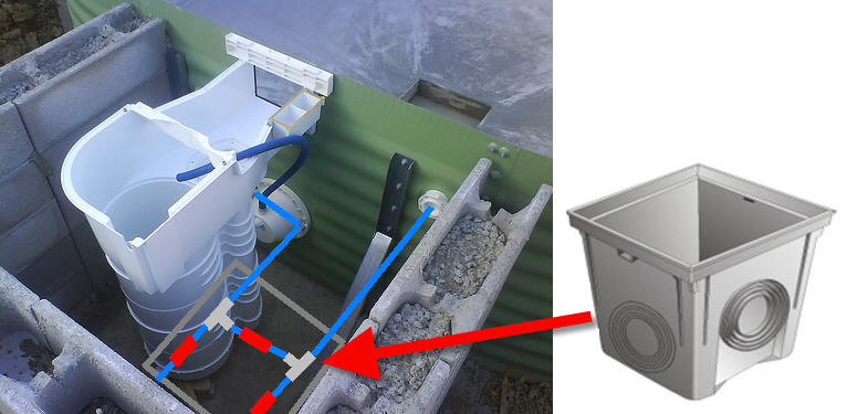

je vais installer le by-pass du filwat aujourd'hui , je vais faire comme sur la photo de Stephane et le mettre dans un regard pvc. Par contre sur le montage de stephane je m interroge sur ce T avec un tuyau bleu qui se trouve apres la buse de refoulement et avant la vanne du by pass... a quoi sert ce branchement qui part derrière le filwat. il n est pas ds ma bible.@Paulo je me trouve vers montereau ds le 77.Merci pour vos réponses et bonne journée.

Pour le T je suppose que tu fais allusion au Y qui est gris clair, il à prévu un refoulement supplémentaire ou une vidange je ne me souvient plus mais là il s'est raté car il à mit du PVC sanitaire et pas du PVC pression.

Tu peu acheter un KIT BY-PASS dans le commerce (moins chère), c'est 1 Coude, 2 Tés, 3 Vannes, plus bien sûr du tuyau pour aller jusqu'à ta PAC voir une boite PVC 40 X 40 pour placer les vannes.

Bonjour c est encore moi .sur la photo tu entoures le filwat avec des parpaings ma question est pourquoi? et faut t il remplir aussi au sable? Merci

GRANGEVERSANNE a écrit:Bonjour c est encore moi .sur la photo tu entoures le filwat avec des parpaings ma question est pourquoi? et faut t il remplir aussi au sable? Merci
Justement oui pour le remplir au sable car si un jour il faut intervenir ça sera bien plus facile que de la terre bien tassée et caillouteuse.
La photo est celle d'un autre membre, moi j'ai fait mes séparations en Siporex.
