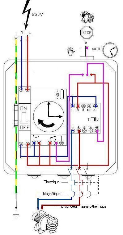

Quelqu'un aurait il le plan de câblage du boitier électrique du locatec pour que je vérifie la pertinence de mon câblage avant la mise en tension.
D'avance Merci.

Message  Paulo-17 Sam 17 Avr 2010 - 8:16
POMPE P 75 Bonjour-888
Voila un plan d'un tableau Wat il est possible que tu n'ai pas de relais mais le principe reste.
POMPE P 75 Shama_10
