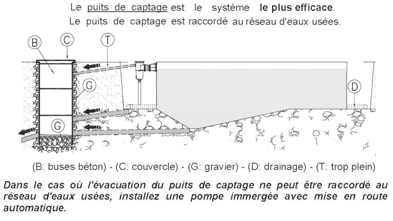

SAM Céline 09 a écrit:Le puits de décompression et les drains, tuyaux de trop plein ou trouver des photos ?
L'explication qui est sur la notice Wat est parfaite:
PUITS DECOMPRESSION Draina10

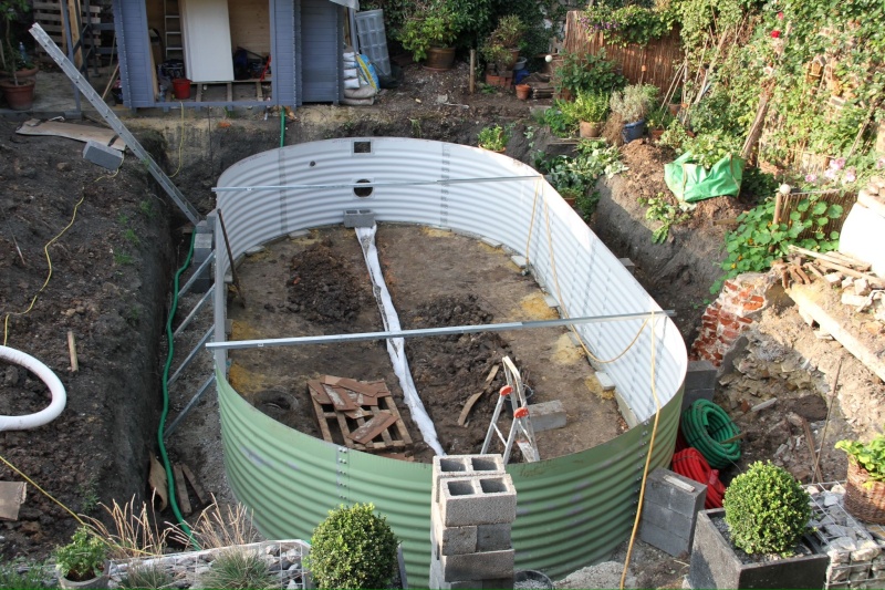

Sinon un model que j'ai adapté:
PUITS DECOMPRESSION Drain_11
Deux manière de faire le central:
PUITS DECOMPRESSION Dscn0010
PUITS DECOMPRESSION Drain_12
Et bien sur tout ce qui est sur les blogs dont le mien où il y a un quinzaine de photos sur le drainage dont mon puits:
PUITS DECOMPRESSION Drain10
PUITS DECOMPRESSION Schema11
Tout cela a déjà été posté à de multiple reprises lol! lol!
