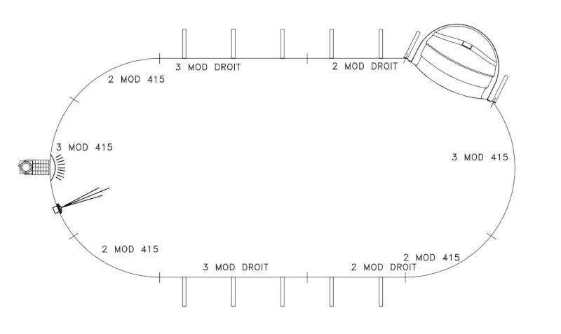

Pour cela c'est 2 MOD qu'il faut enlever, voila la distribution d'origine d'une Olivia 2 4.15 avec un EscaWat en bout:
modification kit olivia Distri10

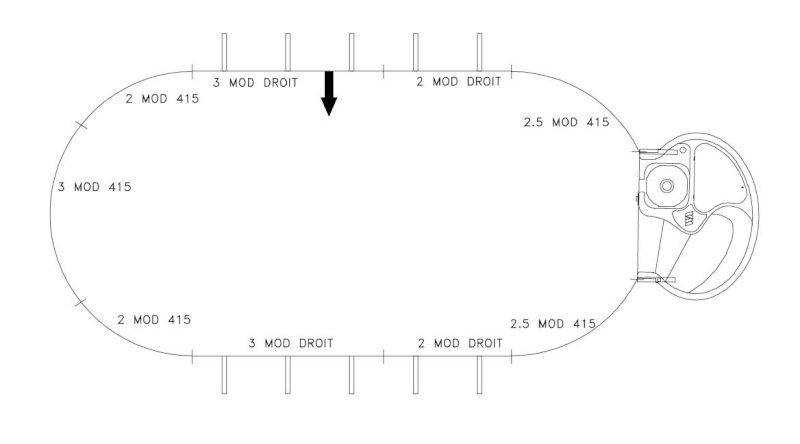

Là une Olivia 2 4.15 avec Escalier Paso en coin: (le coin du rond Very Happy Very Happy )
modification kit olivia Distri11
Si tes découpes pour la filtration sont identique à la photo juste au dessus une pompe légèrement supérieurs serait la bienvenue pour bien faire circuler l'eau mais pas obligé.
