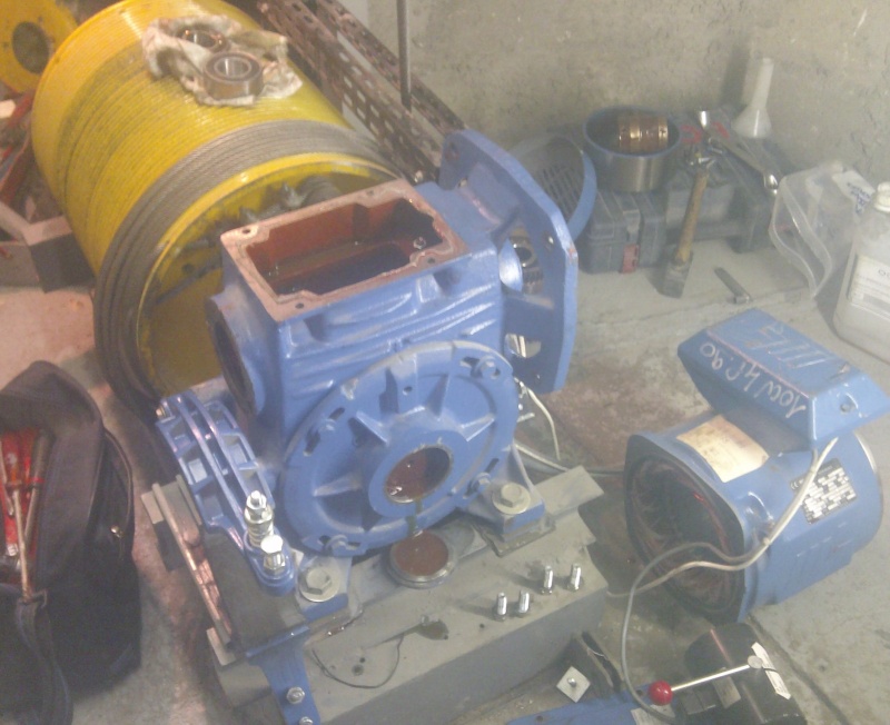

Ça ne peut évidement pas être des 6020 qui mesure : Diamètre intérieur : 100 mm, diamètre extérieur : 150 mm, épaisseur : 24 mm,
Plus gros que ceux la que j'ai récemment changé sur un moteur de 10 cv:
c'est surement des 6202-2RS qui équipe les P50, la P75 que j'ai démonté possède des 6202-2RS et normalement toute la gamme des pompes Silver (le princeps des pompes Wat possède les mêmes roulements).
J'en ai même trouvé en inox à un prix abordable (quand même 3 fois plus cher que le standard) sur Ebay: http://cgi.ebay.fr/ws/eBayISAPI.dll?ViewItem&item=400411479708&ssPageName=STRK:MEWAX:IT&_trksid=p3984.m1423.l2649#ht_1367wt_944

J'ai ajouté une image dans ma réponse précédente, moi j'ai commandé un jeux de garniture mécanique pour ma pompe Sta-Rite au USA (le tiers du prix) pour être prêt au cas où.
Elle arrive à cinq ans et je vais la démonter pour assurer car si ça déconne en plein mois d’août c'est pas extra
