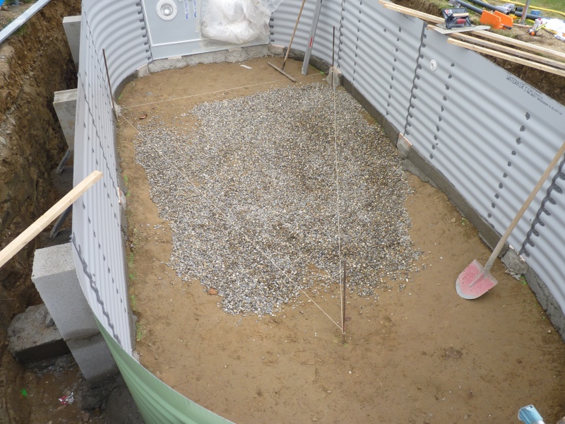

N'hésite pas à séparer les différents remblais avec du géotextile : sable, concassé/galets, terre. Cela évite de tout mélanger.
c'est partis  au boulot olivia 2.96x6.68 avec escatop  - Page 5 Empty Re: c'est partis au boulot olivia 2.96x6.68 avec escatop
Message  jeronimo Ven 15 Oct 2010 - 6:39
hello Merci a tous
Pour le remblai je compte le faire avec du gravier 8/16 on ma dit que c'est ce qui bougerais le moins au finale
et comme sa je recouvre le sable de geotextile le drain je l'enroule d'en le geotextile et je recouvre. J'espère que les tôle ne vont pas trop ce déformer Exclamation

J'ai mis une couche verticale de galets que j'ai enveloppé dans du géotextile, entre les tôles et le remblais de concassé pour éviter que ce dernier n'abîme la structure. En plus, ça facilite le drainage de la plage.
Je pensais mettre une couche de galet en 12/20 et poser mon drain, et remettre du galet jusqu'en haut du niveau "0". C'est koi le "geotextile" ?????
Auriez vous des photos ?

c"est une toile qui laisse passer l'eau mais filtre les matériaux tel que le sable .... on s'en sert pour séparer le sable et les différentes couches lorsque tu remblaye tu peut aussi enroulé ton drain pour ne pas que le sable bouche les petit trous a la longue

aujourd'hui chape béton fibré sa fait comme des petit poil dedans apres avoir poser les fils pour guider, le maçon a eu peur de ne pas avoir assez commandé de béton donc un peut de gravier dans le fond
[url=https://servimg.com/view/15718587/47]c'est partis  au boulot olivia 2.96x6.68 avec escatop  - Page 5 P1040747[/rl] lol!

Jeronimo, tu aurais pu faire reposer la tuyauterie en fond de fouille.
Vu que c'est collé, tu as intérêt à remblayer avec du sable jusqu'à hauteur des coudes pvc du bas car le poids et le tassement des matériaux de remblais grossiers pourraient te l'arracher.
Bons travaux.

dès que j'ai fini de les collès je monte une rangée de parpaing pour séparer côte gravier et cote sable et je remblaye donc tous le tuyau reposeront sur du sable

Comme ça, ça devrait le faire, mais sépare bien les couches.
