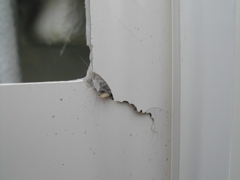

Message  Paulo-17 Dim 17 Oct 2010 - 19:43
Projet céline 9 - Page 3 Bonjour-888
jeronimo a écrit: c'est vrai je trouve ça sympa qu'il y est quelqu'un de chez wat pour confirmer nos dires, nos façons de faire et parfois remonter les bretelles des gents du service client que l'on peut avoir au téléphone.
Moi je ne trouve pas sympa de cautionné un mauvais conseil à la base qui a créer cet état de fait et même si c’est une mauvaise interprétation de la notice ou des dires de la hotline, continuer quand on est mal partie est une grosse erreur, c’est comme un maçon qui rate son premier rang de parpaing le restant peu être bien le départ reste mauvais et ça se verra toujours.
Dans quelque temps tout le monde aura oublié Bikets, mais lui il aura toujours sa piscine et chaque fois qu’un visiteur qui aura un peu l’œil lui demandera si c’est normal l’escalier vertical sur le coté il pourra dire qu’il a suivit les conseils des professionnels.
Il y a quelque temps on a conseillé à un membre de refaire la connections entre deux panneaux pour conserver l’esthétique, maintenant on pourra dire "met du scotch armé"
LaurentG a écrit: Je confirme ces derniers entretiens, à savoir : Un escalier monté à l’envers (Panneaux vissés à l’arrière de l’escalier) ne comporte aucun risque sur la résistance de la piscine (Aucune garantie n’est remise en cause pour cela)
Je doute vraiment que l'information aurait été identique si Bikets avait mis l'escalier à l'envers de sa propre initiative.
Pour la partie métallique bien sûr que la résistance n'est pas affecté, mais la pérennité de l'escalier est beaucoup plus discutable, non pas par sa position, mais à cause du manque de cale.
Mais dans sa grande bonté Wat va surement calquer la garantie de l’escalier sur celle de la structure et passé de 2 ans à 20 ans.
LaurentG a écrit: Il faudra juste poser l’Isoplan en s’arrêtant à ras de l'escalier, puis mettre quelques bandes d’adhésif armé.
L'adhésif armé est vraiment le produit miracle pour Wat. et le cache misère par excellence, il devait y avoir au moins 4 rouleaux par kit.
En plus ça fera super beau on verra les vis car là elles sont en surépaisseur et pas caché dans le fond de l'onde comme avec un montage standard, comme l'isoplan va se comprimer et pas le polyester ça fera un décroché de plus, un coup à ne plus savoir dans quel sens est l'escalier.
Le coup de poser du scotch, c'est exactement la même réponse que j'ai eu quand j'ai constaté des manques de matière sur une adaptation en polyester.
LaurentG a écrit: Pour les cales, nous avons aussi confirmé que pour son escalier et dans cette configuration précise, il n’y en avait pas.
Lorsque je suis allé en visite à Seppois il me semblait avoir entendu le D.G. dire qu'il voulait améliorer le service client et la qualité du produit car le bouche à oreille est sa meilleur publicité, mais j'ai surement mal entendu, j'ai extrapolé selon mes désirs en fin de compte.
Donc voila la configuration précise de la piscine de Bikets:
Projet céline 9 - Page 3 Escali10
Coté panneau à diamètre de 1245 on a un angle de 15° qui en soit n'est pas monstrueux et qui doit pouvoir être absorbé par la flexion de la structure (même pas prouvé) mais de l'autre coté avec le panneau 357 l'angle est de 30° et là c'est un gros problème car l'ossature métallique n'est pas suffisamment flexible pour absorber cet angle donc c'est le polyester de l'escalier qui pli on le voit bien sur les photos car la jambe de force n'est pas perpendiculaire a l'escalier ce qui provoquera le risque de casse à plus ou moins long terme car les limites de la solidité des fibres est surement atteinte.
Je suis sur que si on regarde de très prés on doit déjà voir l'apparition de cheveux, signe de contrainte trop importante sur le polyester, dans quelque années l’escalier risque de ressembler au mien :
Projet céline 9 - Page 3 Dscn0810
Seul des cales évitent les contraintes même pour un angle faible donc si maintenant avec un angle de 30° et moins Wat ne fourni plus de cale on n’est pas en phase d'amélioration mais le contraire.
Je me demande bien pourquoi Wat fabrique des cales de 22° et 29° si mes souvenirs sont exacts pour ne pas les fournir. sans com

Un montage comme cela est complètement anti-mécanique, il est conseillé de prendre l’échelle avec le kit de base et pas un escalier au moins la tôle ondée on est sûr que c’est solide, quoi que si on déblaye après 2 ans on a de grande chance de trouver cela :
Projet céline 9 - Page 3 Dscn1810
Mdr Mdr Mdr Mdr
Mais au vue des piscines d’expo du siège, on se rend bien compte que l’esthétique n’est pas une priorité.

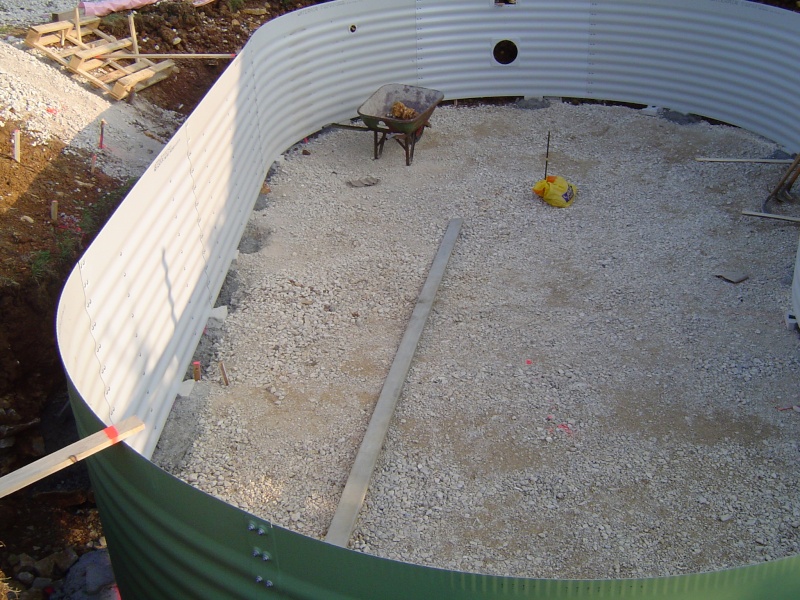

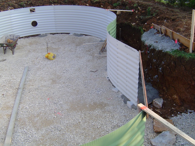

Message  Ghis Lun 18 Oct 2010 - 9:08
Une question à Biket, c'est toi qui a demandé à visiter l'usine ou c'est eux qui ont proposé ? Cela m'intéresserait aussi et de plus il faut que j'aille changer ma pompe pour une plus puissante.
Je vous mets quelques photos pour vous montrer ou nous en sommes.
Si vous avez quelques remarques (bonnes ou mauvaises), nous sommes preneur. Merci
[img]Projet céline 9 - Page 3 Dsc09720[/img]
[img]Projet céline 9 - Page 3 Dsc09721[/img]
[img]Projet céline 9 - Page 3 Dsc09722[/img]
Madeleine08, escalier Paso, liner turquoise, filtre cartouche, local technique au sous sol, PAC powerfirst 8kw

Message  Mike44 Lun 18 Oct 2010 - 11:54
Salut ,
Ha ben moi je vois bien quelque chose effectivement ... c'est Gros .. très très Gros !! enfin là je ne le vois pas vraiment et c'est ce qui m'inquiète un peu je dois t'avouer !!!!
Tu as coulé le Béton sur tes jambes de Force avant même d'avoir installé ton Escalier ????
Je suppose que tu aimes bien le risque ... et j'espère que ça va bien se passer pour l'installer !
Bon courrage et bonne continuation.

Message  jeronimo Lun 18 Oct 2010 - 12:00
je me posais la même question a espérer que tes cotes tes niveaux et l'aplomb des tôles aussi que celles de l'escalier seront bonnes
bon courage

Message  Paulo-17 Lun 18 Oct 2010 - 12:46
Moi j'ai fait pareil et même le radier en plus et les tiges des jambes de force.
Projet céline 9 - Page 3 Dscn0813

Message  Mike44 Lun 18 Oct 2010 - 13:03
Salut Paulo,
Ha ça y est je comprends mieux : Et c'est donc comme ça que tu as cassé ton escalier .. hi hi hi !!!
c'est votre choix après tout mais bon pas vraiment conventionnel dirons nous ... Si ça fonctionne pourquoi pas ...
Mais bon cela demande une certaine précision d'un coté et comporte un risque de l'autre ...

Message  Paulo-17 Lun 18 Oct 2010 - 19:03
Mike44 a écrit:Ha ça y est je comprends mieux : Et c'est donc comme ça que tu as cassé ton escalier .. hi hi hi !!!
En un sens oui, dans un premier temps l'escalier a cassé pars qu’il était mal calé sur la palette, après cela un super technicien agréé polyester (du haut de gamme) est venu le réparé (1/2 journée) et je l'ai présenté, bien sur les cales fourni n'allais pas elle avaient un angle de 22° alors qu'il aurait fallu 32/33°, j'ai accepté des 29° les plus proches fabriqués par Wat que j'ai reçu 2 mois plus tard avec les vis adéquates et lorsque j'ai serré, l'escalier a cassé à l’endroit de la réparation avec seulement une différence de 3°.
Bonjour les escaliers sans cales. lol! lol! lol! lol!
