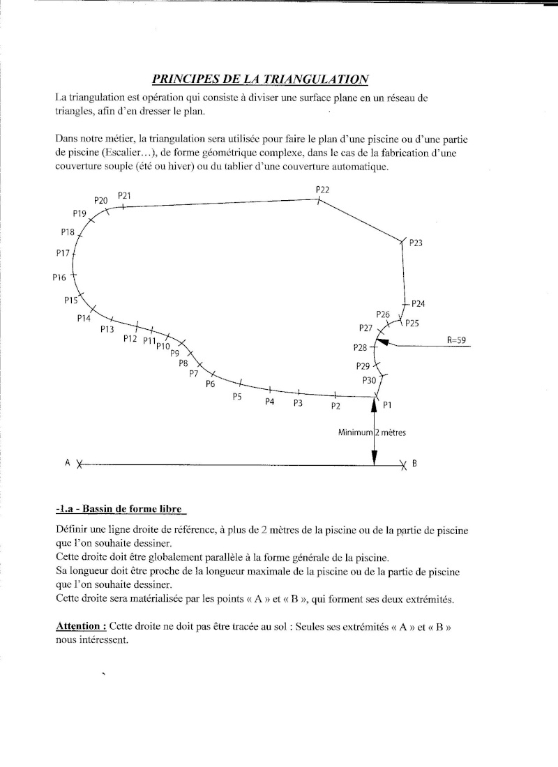

le jour ou vous voudrez changer votre liner sans passer par wat car bonjour l addition au temps passer par le constructeur et qui vous fournira un 85/100 au lieu d un 75/100 il vous faudra prendre des cotes
