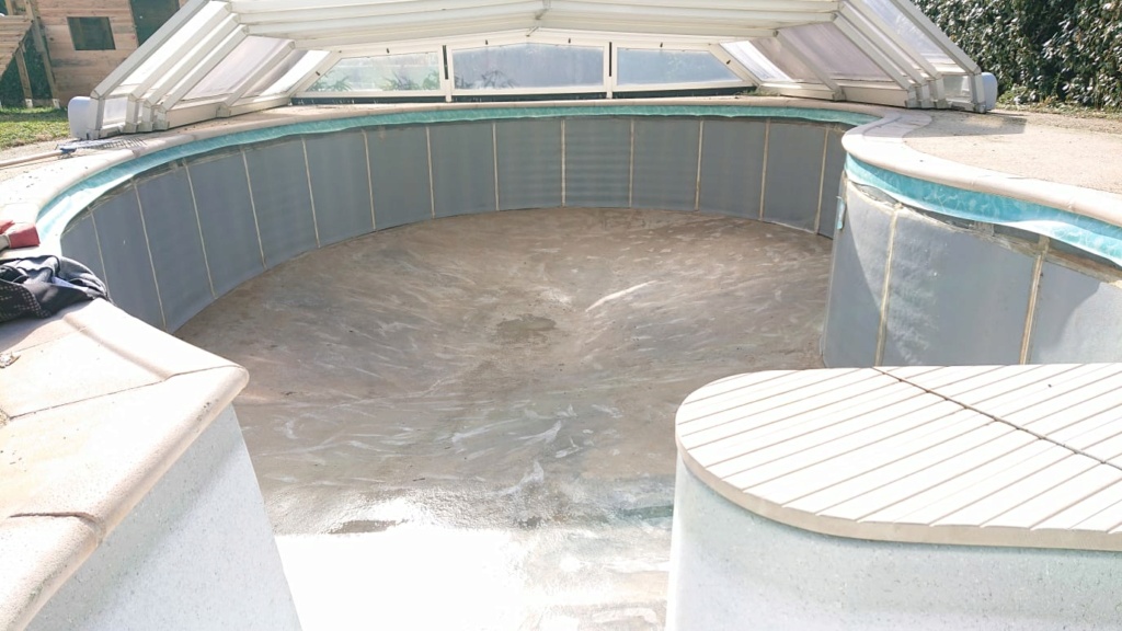

bonjour a tous,
Voilà après 3 ans dans notre maison il est nécessaire de changer le liner de la piscine.
Celui-ci est d'origine et âgé de 17 ans ....
Nous le remplaçons car il s'est déchiré au fond dans un angle.
La piscine est une celine 8 inversée
Le remplacement sera réalisé par W******
Tarif : 3000 euros
Aujourd'hui nous avons retiré le liner d'origine et nettoyage de la dalle.
Le liner se retire très facilement
Un coup de cutter tout le long. Ca prend 30s.
Une autre preuve que le liner est fatigué est qu'il est devenu cassant a des endroits.
Le nettoyage de la dalle est une punition.
La moquette sous le liner s'est "dissous".
Il y a de la colle partout et du ruban adhésif.
Après réflexion nous avons tout nettoyé au karcher.
Nous avons découvert des fissures et des petits trous à certains endroits.
Est-ce que les fissures sont mauvais signes ?
Que faut-il utiliser pour reboucher les trous ?

Pour boucher les trous et les fissures le produit idéal est le CLAVEX qui est un MORTIER DE SCELLEMENT car il n'a aucun retrait, pour les fissures il faut les gratter un peu afin que le mortier rentre dedans, si le radier d'origine a tenu au karcher sans s'effriter c'est qu'il est sain donc aucun besoin de ragréage.

Aujourd'hui nettoyage a la javel de la dalle.
J'ajoute les photos dans mon message d'origine
Je remarque que la chape couvrait très légèrement le pas de l'escatop
Au passage du karcher la chape a sauté a cet endroit la.

c'est un sujet que je vais suivre. Notre piscine a 25 ans et un moment ou autre il faudra bien y passer...
Je trouve que ta dalle est en très bon état, ainsi que les panneaux Isoplan.
Bon courage pour la suite !

Je remarque que dans le fond de la piscine en ce moment j'ai toujours de l'eau qui fait surface.
C'est normal ?
C'est normal ?
any-one- Petit baigneur
- Nombre de messages : 54
Localisation : Lyon
Date d'inscription : 23/03/2019
Re: Remplacement liner - 17 ans c'est parti
Alors cela est possible si il y a de fortes intempéries en ce moment et que vous avez une chape maigre d'origine il me semble.
Je n'ai pas encore détecté si vous aviez un puits de décompression ou non ? Auquel cas une pompe de relevage serait en place et limiterait cet effet en rejetant l’excédent d'eau à l’égout.
Cela donne une indication qu'habituellement il était fort possible que ce phénomène se présente sous votre piscine mais en présence du liner et de la pression de l'eau chacun restait à sa place en temps normal de fonctionnement. Mais cela démontre qu'il peut y avoir des risques et des problèmes supplémentaires lorsqu'il n'y a pas de drain et de puits de décompression.
Après il faut voir la fréquence du phénomène et la quantité d'eau car naturellement étant donné qu'il n'y a absolument rien dans la piscine en ce moment c'est tout à fait normal que de l'eau prenne place puisque le système dans l'état actuel n'est pas étanche et que l'eau s'infiltre facilement.
Donc a surveiller simplement et à vider de temps en temps histoire de passer l'hiver et d'attendre la rénovation.
