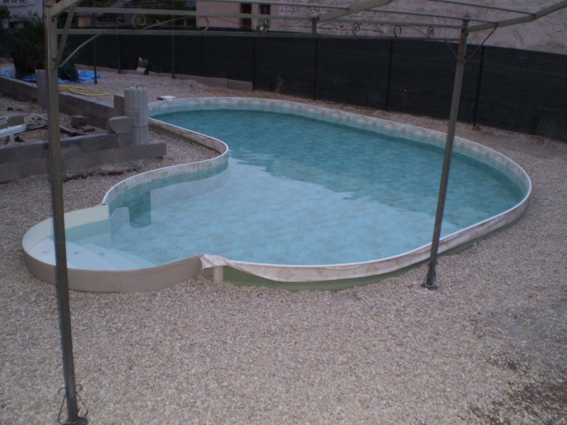

voici l'état d'avancement de ma carole 8
electricité faite
hydraulique faite
remblai effectué
cette apres midi je ponce légèrement le radier pour avoir un aspect vraiment lisse
ce lundi sera consacré à la pose de l'isoplan et du tapis de sol (si vous avez des conseils ou astuces pour faciliter le travail je suis à votre ecoute)
mardi sera consacré à la pose du liner par l'entreprise et mise en eau dans la foulée (j'espère donc que le stress sera terminé mardi soir)
voici quelques photos de la piscine et de la terasse.

Message  ulik Jeu 12 Mai 2011 - 12:05
Liner est enfin posé et premier bain très rapide hier. Le liner provence choque un peu au début par contre c'est magnifique avec l'éclairage de nuit.
Pour la ceinture de béton pouvez vous me dire à quel niveau doit elle s'arréter pour ne pas se retrouver trop haut avec la pose des margelles (faut il déduire l'épaisseur max des margelles...) et autre question pour le polistyrène de 4 cm a mettre avant la dalle pour reserver un espace pour le liner se trouve t'il facilement et quel type me conseillez vous?

Tu n'a plus besoin de mettre 4 cm de polystyrène car ça ne sert que pour la pose du liner, tu met juste un truc quelconque pour ne pas que ton béton soit contre, 1 cm ça suffit.
Pour la hauteur de ta ceinture, si tu ne réalise pas ta plage en même temps et que tu pose les margelles avec une colle sérieuse (Weber et Broutin ou Lanko) 5 mm sous le profile plastique serait très bien comme ça tu pose la colle avec un peigne de 1 cm et avec l'écrasement tu va te retrouver juste posé sur le profil et un joint silicone fera la finition si tu le désire.
Par contre si tu fais ta plage en même temps il faut que tu déduise l'épaisseur du revêtement que tu va réaliser si tu veux poser tes margelles par dessus (pour limiter les coupe).
