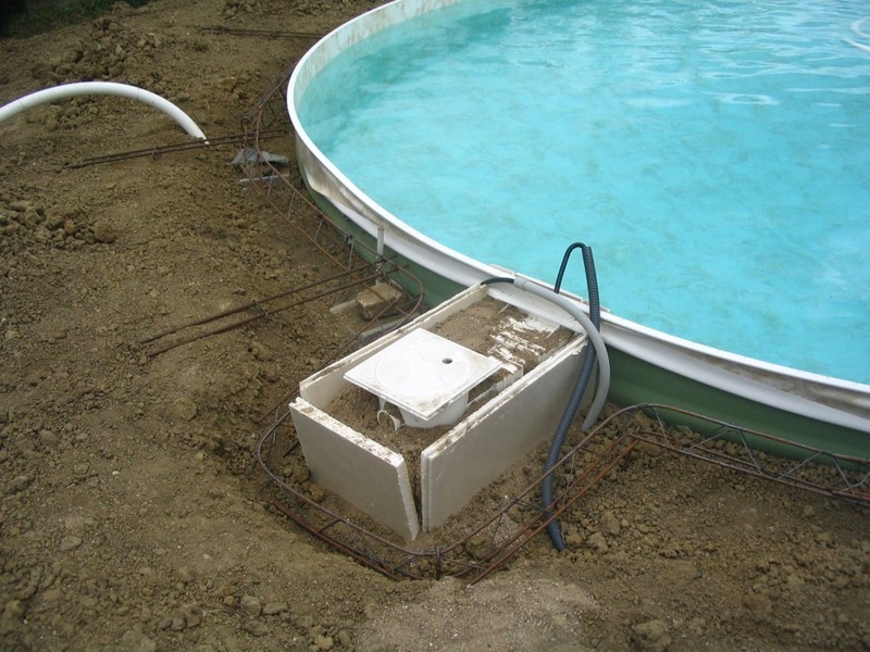

Bonjour à tous
Je finie ma cléa, et j'arrive donc au chainage
Je préparais tout ça, et quand j'ai attaqué le tour du skimmer, je me suis posé la question de comment poser les margelles au dessus du skimmer ?
mortier maigre ? béton directement sur le skimmer ?
Merci de votre conseil

le "chainage périphérique" n'a normalement pas l'utilité de retenir le haut du bassin dans nos types de construction.
Ici, il sert plutôt à créer une semelle d'appui pour la pose des margelles.
Tu peux donc l'interrompre autour du skimmer ou alors lui le faire éviter.
Ensuite , remblai au sable que tu humidifieras à refus pour bien le stabiliser et recouvre aussi le tunnel du skimmer. Par dessus , un mortier maigre au cas ou il faille un jour intervenir.
Avec tout celà, tu as une solution de repli en cas de réparation a faire.

je pensais qu'il fallait vraiment que la périphérie soit monobloc et donc d'une seule pièce, entourage de skimmer compris
ça devient donc plus simple.
je vais faire le tour et comme tu le proposes, chappe maigre sur le tunnel du skimmer
A bientot

Faire le tour ne t'empeche pas la continuité.
Comme ça :

Bonjour Paulo77
Effectivement c'est ce que je compte faire.
Mon problème est plutôt orienté pose des margelles sur le skimmer.
Par contre je retiens que je ne suis pas obligé de faire la ceinture en monobloc, ça me rassure
Cdlt

bon je suis prêt pour le chainage,
désolé d'insister mais on est bien d'accord que je peux faire mon chainage par morceaux ? histoire de prendre son temps
d'avance du retour

Dans ce cas il faut t’arrêter au milieu d'un point d'appuis pour etre sur qu'un coté ne descende pas en cas de mauvaise cohésion.
