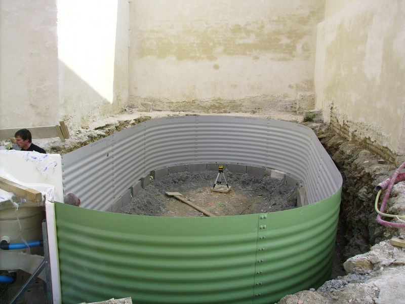

[img]fond plat 1,5O Pict0111[/img]
mais comme dit paulo je téléphonerais pour être sur de pouvoir le faire
