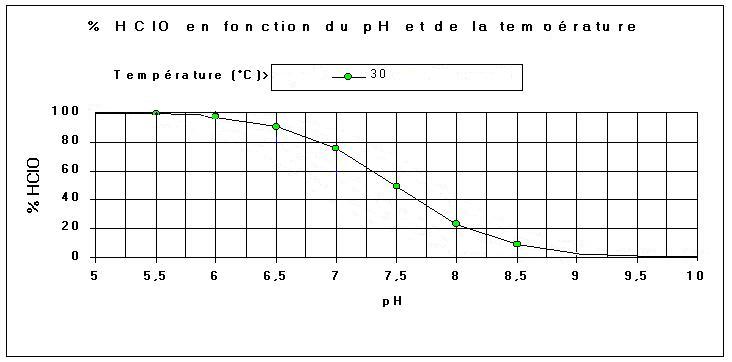

Un petit tableau pour te faire voir l’efficacité du chlore en fonction du PH
modification ph Chlore10
Tu peu voir qu'entre PH 7 où le chlore a 75% d'efficacité et avec un PH de 7.7 on chute à une efficacité de 35% soit une petite moitié donc il faudrait doubler la quantité de chlore pour avoir la même désinfection.

Message  maricha38 Mer 13 Juil 2011 - 12:22
Bonjour Paulo, en effet avec cette courbe je comprend mieux l'efficacité ou non de easy Pool2, ou du chlore dans l'eau du bassin.. en fonction du PH..
Je te remercie..et m'occupe du traitement.. Je t'informe du résultat... Gérard pour Maricha38
