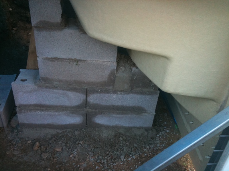

Message  pipo Lun 17 Oct 2011 - 15:57
Merci paulo!
Pour l'escalier ca va j'ai le niveau des 2 cotés, j'espère que ca ira!
J'ai donc fait de la maçonnerie aujourd'hui, bon j'ai pas l'habitude de maçonner comme ça! je reviens encore pour votre avis, ça va comme ça?
pour le milieu j'ai opté pour la sécurité en mettant 2 rangées d'agglos a coté l'une de l'autre!
Merci pour vos avis, a+ (je finirai le mur du milieu et comblerai les "jour" samedi prochain!)
Mur "coté gauche" :

Mur "coté droit
babara 8 : notre projet 2011/2012 Img_0911

babara 8 : notre projet 2011/2012 Empty Re: babara 8 : notre projet 2011/2012
Message  duduche Mar 18 Oct 2011 - 8:34
ca va comme ca dans le sens de la longueur de la marche aussi (plus de portance )
bon courage pour la suite
Message  titeuf67 Mar 18 Oct 2011 - 10:25
Comme dit duduche dans les 2 sens pas de souci
Moi j'avais posé les agglos dans le sens de la longueur de la marche sous mon paso. (j'trouvais que les charges étaient mieux réparties)

Bonjour ! ou plutôt bonsoir!!
Je me sens un peu plus rassuré car ce dernier we j'ai scellé les jambes de force + démarré la ceinture basse et agglos en vertical (pour support ceinture haute)
Pensez vous que ça passe pour le séchage du béton?(ils ont prévu du -1 pendant la nuit, cependant en journée c'est du 10°) temps en alsace brumeux et très humide.
Photos prises , en ligne sur mon blog pour vos avis
bonne soirée Very Happy

pipo a écrit:Bonjour ! ou plutôt bonsoir!!
A mon avis au fond de ta fouille il ne fera pas -1°
Au pire tu protèges avec une bâche.

babara 8 : notre projet 2011/2012 3321-bonjour-francais-103
Pas de problème il faudrait qu'il fasse -5 ou - 10 pour que ça gel en surface et en plus le sol est encore chaud.

Message  raphi 68 Mer 16 Nov 2011 - 20:08
salut
pour ton beton pas de souci tant qu'on aura du brouillard ça gelera pas
pour le WK du beau temps profite s'en
A+ Smile
