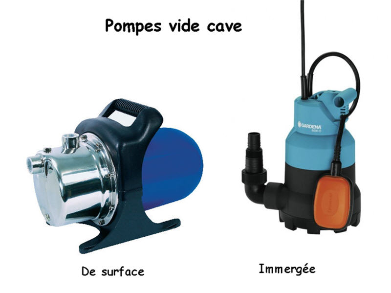

Ton puits est fait avec une cote bâtarde car les pompes de 100 mm à eau chargé coûte une fortune mais tu peu poser une pompe de surface qui va très bien mais qui est difficilement automatisable.
drainage périphérique et puit de décompression Pompe_11
Une bonne installation aurait été supérieur mais la fonction du puits qui est d'équilibrer les pressions entre le sous sol et la surface est préservé et une pompe permanente à demeure ne se justifie pas, le principale c'est d'en avoir une au cas où il faudrait baisser le niveau.
