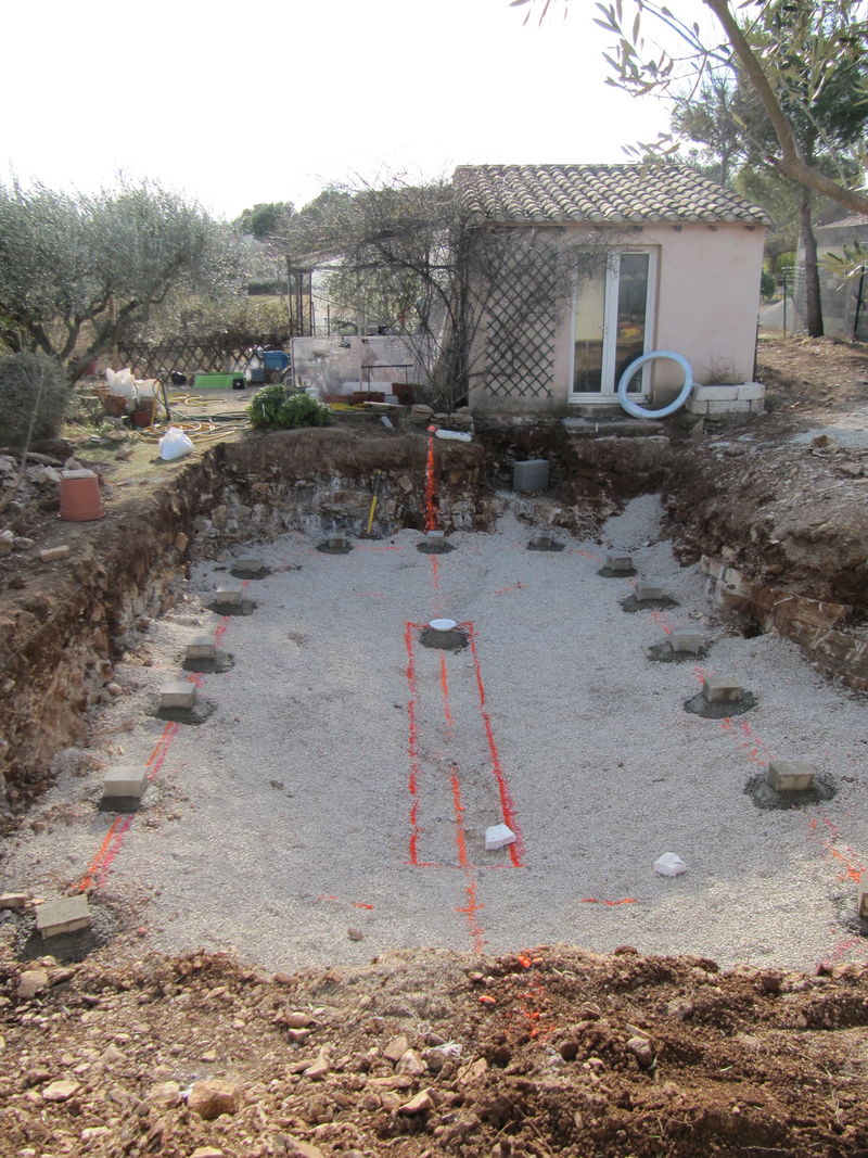

j'ai commencé la construction de notre Barbara 08 avec fond incurvé et escalier roman. Il y aura une chape ferraillée de 17cm au lieu du radier préconisé par W******.
J'en suis au tout départ comme vous pouvez le constater ci-dessous :
Comme vous l'apercevez sur la photo, j'ai scellé la bonde de fond et dégagé une petite tranchée dans le gravier posé au fond du trou (c'est de la roche chez nous, le terrassier n'a pas pu faire un fond incurvé "propre" car les cailloux partaient par blocs de 100 kg !, laissant de gros trous à leur emplacement : il a du finir le profil du fond au gravier "grain de riz"). La pompe sera dans le petit renfoncement au pied du cabanon existant (afin d'être sous le niveau de l'eau) et le filtre à l'intérieur.
Avant de raccorder la bonde de fond je me pose la question de la fiabilité du tuyau souple livré par W******.
D'un côté ça m'arrange de l'utiliser car j'ai de la grosse bonne roche juste dessous donc difficile de réaliser un départ horizontal de PVC rigide vers la pompe (il y a la pente qui remonte de 40cm).
D'un autre, si c'est pour que le tuyau se retrouve écrasé par le poids de la piscine ou pire se mette à fuir, je préfère éviter les galères (un fuite sous la bonde de fond scellée dans une chape ferraillée de 17, je n'imagine même pas la réparation
Quelqu'un a-t-il un avis éclairé sur le sujet ? Les fuites sont-elles plus fréquentes avec ce type de tuyauterie souple qu'avec le PVC rigide ? Si je mets mon tuyau dans du sable puis coule la chape ferraillée par dessus, y a-t-il réellement un risque d'écrasement (il me semble que non à première vue car les forces seront réparties sur l'ensemble de la chape, donc il faudrait que l'ensemble de la piscine descende de 4 ou 5 cm pour que le tuyau se retrouve écrasé - peu probable vu qu'on est posé sur de la roche) ?

Moi j"ai placé le tuyau wat dans un fourreau de 90 pour le protéger.
une idée.....
j'ai fait de même pour le refoulement, et le skimmer.

Merci pour ta réponse rapide !
J'avais lu cette astuce du fourreau de 90 quelque part sur le forum : ça protègerait de l'écrasement ? ça me semble encore plus "light" que le tuyau souple donc si le fourreau s'écrase, quid du tuyau dessous
Sinon, pour les risques de fuite est-ce que ça présente un intérêt quelconque ? (à première vue, je ne vois pas mais ...)

Pour les fuites ça n'a aucun interet mais ca protège le tuyau

Tu peux éventuellement "noyer" ton fourreau dans du béton.
Cela limitera l'écrasement de ce fourreau.
