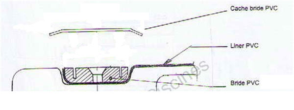

Les brides d'escalier ne sont pas collées, elles sont vissées pour pincer le liner un peu comme ce dessin:
Déchirure sur liner en dessous de l'escalier roman Bride_10
Celle de Wat le capot est à charnière donc ne pas forcer du mauvais coté, il y a aussi un joint mousse derrière le liner collé sur l'escalier, tu peu faire quelque chose dans ce genre là, collé une pièce de rallonge qui bouchera tout:
Déchirure sur liner en dessous de l'escalier roman Dscn6610
Pour la colle, le PROFLEX va très bien ou une autre colle pour milieux humide. http://www.tenrev.com/proflex-translucide.php
